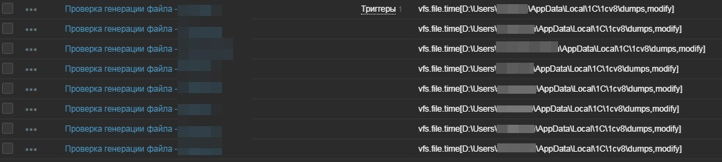

            Файлы, конечно имеют разные имена, одинаковое расширение и путь где лежит. Появляется только там (у пользователя), где в какой-то момент, из-за ошибки, падает 1С.
            Путь до файлов одинаковый D:\Users\Ivanov\Appdata\Local\1C\1cv\dumps
            Внутри формируются только эти файлы, больше ни какие. Можно даже только папку dumps мониторить на предмет ее изменения (размер, время изменения).
            Как все это проделать для одного пути понятно. Это даже реализовано и прекрасно работает. Дело в том, что пользователей 100 человек, соответственно, путей до этой папки тоже 100. Я не хочу создавать 100 элементов данных.
            Надеюсь понятно рассказал.
            • dezhnevo
              • Sep 2018
              • 91
              вот. и так далее
