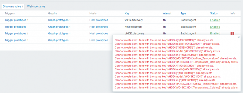

    Добрый день.
    Установил шаблон для мониторинга SMART https://github.com/v-zhuravlev/zbx-smartctl на два хоста. На одном всё работает, а на другом Cannot create item: item with the same key на каждом item.
    Что это может быть ?

    Очевидно, не разрешается макрос {#DISKCMD}. Возможно, что он по какой-то причине не присутствует в отдаваемых при дискаверинге данных. Попробуйте утилитой zabbix_get забрать значение метрики uHDD.discovery и покажите, что именно возвращается.
