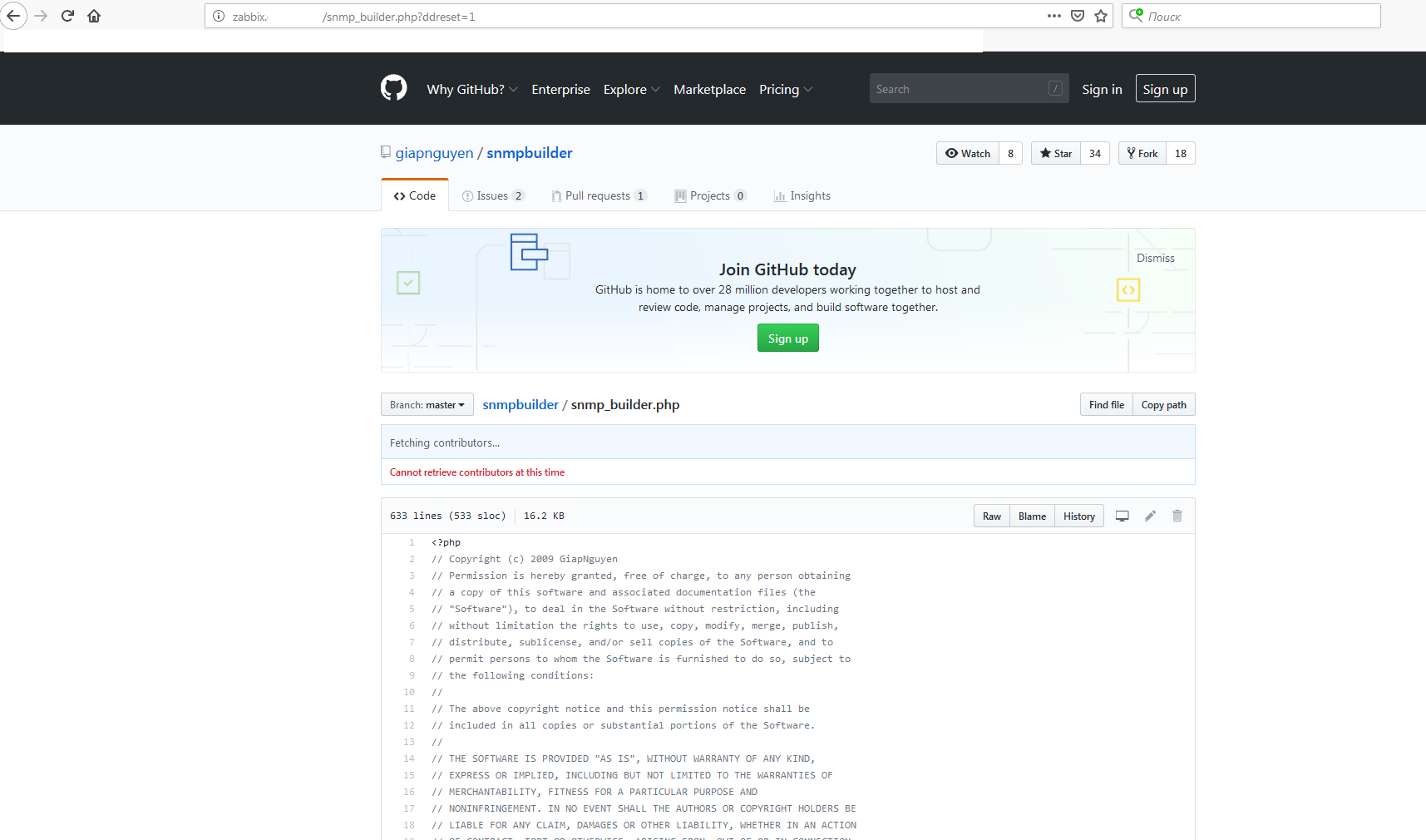

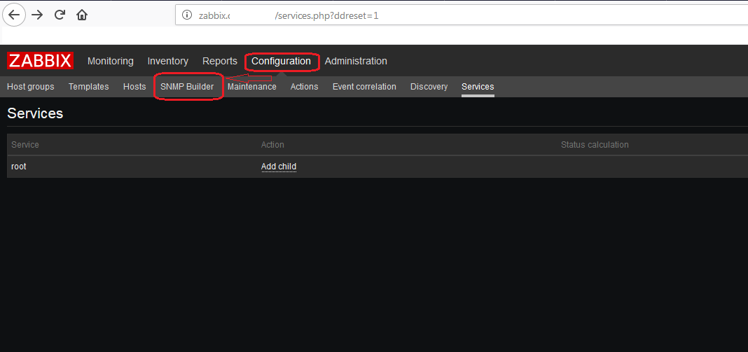

    Проблема:
    При нажатии на configuration->SNMP Builder поппадаю на страницу аплета на GIT'е.
    1) screenshot 1 -действие
    2) screenshot 2 - результат
    В конфиге очень много ссылок на данную страницу, но аргументов почему я именно при этом действии попадаю не понятно. Единственное где что то получилось выловить это в NGINX
    Log NGINX:
    [error] 1012#1012: *798907 FastCGI sent in stderr: "Passing INI directive through FastCGI: unable to set 'always_populate_raw_post_data'
    Primary script unknown" while reading response header from upstream, client: 172.16.155.60, server: localhost, request: "GET /giapnguyen/snmpbuilder/contributors/master/snmp_builder.php HTTP/1.1", upstream: "fastcgi://unix:/var/run/php-fpm/php-fpm.sock:", host: "zabbix.tralala.re", referrer: "http://zabbix.tralala.re/snmp_builder.php?ddreset=1"
    Буду очень благодарен любым подсказкам и постараюсь ответить на все вопросы. Хотелось бы что бы данная ветка смогла помочь не только мне.
