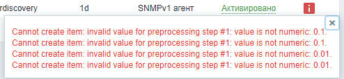

error invalid value for preprocessing step #1: value is not numeric
  • Filter
    Не понятное поведение zabbix есть шаблон который отлично работает на других устройствах. Эти устройства добавлялись на 4.0. После перехода на 4.2 добавил абсолютно такое же устройство с такой же самой прошивкой в итоге в шаблоне одно из обнаружений выдает ошибку числового формата (value is not numeric: 0.1). Косяк при выполнении предобработки когда полученное значение умножается на 0.1 или 0.01. Проверил значения получаю числовые
    .1.3.6.1.4.1.12148.9.5.5.2.1.3.0 = INTEGER: 10
    .1.3.6.1.4.1.12148.9.5.5.2.1.3.1 = INTEGER: 8
    .1.3.6.1.4.1.12148.9.5.5.2.1.4.0 = INTEGER: 5345
    .1.3.6.1.4.1.12148.9.5.5.2.1.4.1 = INTEGER: 5340
    Есть подозрение, что проблема в кривости локали, из-за которой в качестве разделителя разрядов используется не "." а ",". Проверьте.
    • Randomiser86
      Randomiser86 commented
      Разобрался с проблемой. Оказалось что кто то изменил шаблон и в препроцессинге был пробел. Жаль нет инструмента который бы отслеживал действия по изменениям которые внесли администраторы
