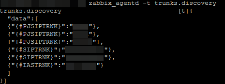

    Агент через скрипт sh отдаёт JSON:
    "data":[
    {"{#PJSIPTRNK}":"Trunk name1"},
    {"{#PJSIPTRNK}":"Trunk name2"},
    {"{#PJSIPTRNK}":"Trunk name3"},
    {"{#SIPTRNK}":"Trunk name4"},
    {"{#SIPTRNK}":"Trunk name5"},
    {"{#IASTRNK}":"Trunk name6"}

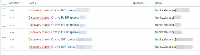

    Сервер создаёт элементы данных на основе того что получил:
    Template_Asterisk: Статус IAS транка {#IASTRNK} trunks.statusias[{#IASTRNK}]
    Template_Asterisk: Статус PJSIP транка {#PJSIPTRNK} trunks.statuspj[{#PJSIPTRNK}]
    Template_Asterisk: Статус SIP транка {#SIPTRNK} trunks.statussip[{#SIPTRNK}]

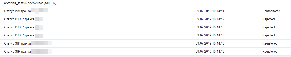

    Как результат, элементы создаются и получают данные: скриншот.
    Но есть одна загвоздка, правило обнаружения вешает мне ошибки:
    Cannot create item: item with the same key "trunks.statusias[{#IASTRNK}]" already exists.
    Cannot create item: item with the same key "trunks.statuspj[{#PJSIPTRNK}]" already exists.
    Cannot create item: item with the same key "trunks.statussip[{#SIPTRNK}]" already exists.
    Хоть на первый взгляд всё работает, но глубокое и редкое чувство перфекционизма подсказывает мне "что-то пошло не так".

              Полагаю, что проблема в том, что у вас в одно правило обнаружения засунуты разные сущности, а в один возвращаемый JSON - соответственно, строки с разными ключевыми макросами.
              В первых трёх строках испольуется макрос {#PJSIPTRNK}, в следующих двух - {#SIPTRNK}, а в последней - {#IASTRNK}.
              Настройки прототипов вы нам не показали, но подозреваю, что у вас один прототип использует один макрос, другой прототип - второй, а ещё один - третий.
              Соответственно, при обработке каждого из таких прототипов с вашим JSON-ом часть его строк будет обрабатываться успешно (где нужный макрос присутствует), а часть - с руганью (где нужного макроса нет, и он остаётся нераскрытым).
              Чтобы ругани не было, нужно ваш JSON разделить на три отдельных, каждый из которых содержит только по одному ключевому макросу. А правило обнаружения - соответственно, тоже на три.
              Либо, наоборот, - если элементы данных и триггеры везде однотипные, то не выпендриваться, а использовать везде один и тот же LLD-макрос.

                Спасибо. Вчера ночью дошёл до этого самостоятельно. Ещё была проблема в скрипте, который в случае отсутствия транков того или иного типа оставлял переменную пустой и zabbix создавал элемент на основе него, тоже пустым.
                Теперь JSON выглядит как на скриншоте. Стремлюсь к минимализму ибо сейчас взятый с просторов интернета шаблон работает, но состоит из 25 sh скриптов, что не по феншую и конечному инженеру не сподручно, ды и сам каждый раз 30мин вспоминаю что куда при подключении нового узла.

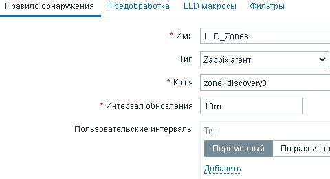

                      Добрый день

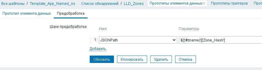

                      Не могу разобраться с дискаворингом. Уже все перепробовал и так, и сяк.
                      Настраиваю мониторинг зон на Bind сервере. Для каждой зоны определяю Hash если он меняется надо что бы заббикс предупредил.
                      1. Агент скриптом .py передает данные для правила обноружения с ключом "zone_discovery3" (проверил через zabbix_get) работает:
                      "data": [
                      "{#zname}": "."
                      "{#zname}": "abc"
                      "{#zname}": "abc.ccc"

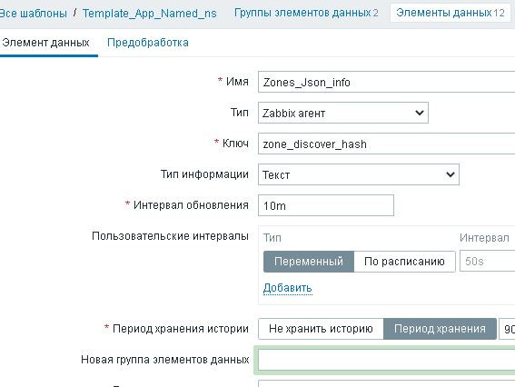

                      2. Агент через скрипт в родительский элемент данных с ключом "zone_discover_hash" отдает для каждой зоны hash (в последних данных все видно):
                      "Zone_Hash": "e17757d0f39b58a87103aaead3360f02"
                      "abc ": {
                      "Zone_Hash": "e1c06d85ae7b8b032bef47e42e4c08f9"
                      " abc.ccc"": {
                      3 Создаю прототип данных:
                      Создаю к нему предобработку:

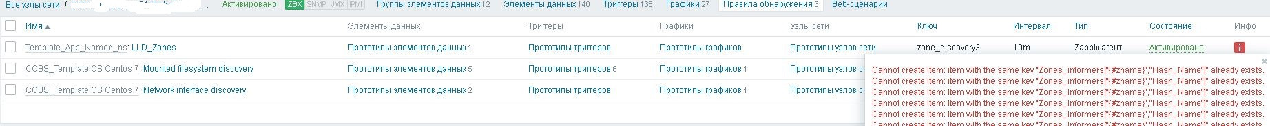

                      И тут облом, пробывал разные варианты. Результат тот же самый. Делал что определялась толька одна зона всеровно тот же ответ.
                      • Kos
                        • Aug 2015
                        • 3469
                        Насколько я помню, имена LLD-макросов должны быть все UPPERCASE, а у вас - lowercase.
                        • tester_zabbix
                          • Jun 2020
                          • 7
ID:	405797 В общем победили. Имена макросов поправили, также. Надо было в ключе прототипа элемента указать ключ правила.
