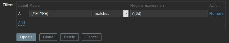

    необходимо что бы попали только значение где есть: (6)
    Делаю фильтр выбираю выбираю этот макрос, устанавливаю что фильтровать при совпадении и пишу регулярку вида (\(6\)).
    В результате ни одно значение не попадает под этот фильтр.
    Если использовать регулярку: (6) то она срабатывает но попадает все где есть цифра 6, это не подходит
    Пробовал (\(6\)) протестировать в Administration - General - Regular Expressions - все работает.
    Подскажите что делаю не так в LLD.

          Это сдалть я пытаюсь фильтром вида:
          Click image for larger version  Name:	Untitled.jpg Views:	1 Size:	16.0 KB ID:	382146
          Но ничего не происходит items не создаются
          если я делаю регулярное выражение (6) то items создаются но в них попадает лишнее:

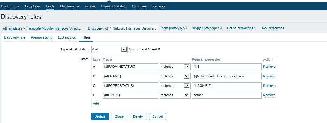

                    В общем установил чистый Zabbix 4.2.4
                    Добавил HOST
                    Открыл темплейт: Template Module Interfaces Simple SNMPv2
                    Добавил в Discovery еще одну строку FIlter как на фото
                    Click image for larger version  Name:	Безымянный.jpg Views:	1 Size:	84.7 KB ID:	382171
                    Слинковал его с HOST сделал check now и не работает, items не создаются.
                    Меняю ^ether на 6 делаю check now и все работает. Ни чего не понимаю…
