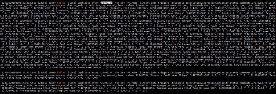

    Zabbix 3.2.4, mysql Ver 15.1-InnoDB, используется партиционирование.
    В логах заббикс жалуется на дублирование записи с id 26493154. Пытается я так понял записать туда изменения статуса триггера. Триггеры пытается записать каждый раз разные.
