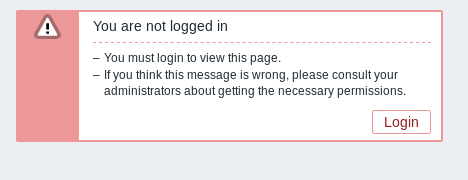

    You are not logged in
    Всем привет, внезапно возникла проблема с авторизацией в вебке. В логах нет ошибок, все отлично. Версии server 4.0.14-1+stretch и frontend 4.0.14-1+stretch - совпадают. authentication_type = 0. По локальному ip все заходит и нет никаких проблем, но через nginx reverse proxy вываливается эта ошибка. Повторюсь, никакие файлы конфигураций не менялись и все работало абсолютно штатно. Конфиг nginx прилагаю. Заранее спасибо за помощь

    Если локально проблем нет, то при чём тут zabbix? Копайте конфиг nginx. И в каких логах ошибок нет? Можно уровень логирования повысить, может появится то, что надо.

      Уровень логирования повышу, ошибок нет в /var/log/zabbix/zabbix_server.log. Zabbix как минимум при том, что ошибка возникает на нем... Nginx свою задачу выполняет и прекрасно перенаправляет на zabbix, только после попытки входа возникает подобная ошибка. Как я уже и сказал никакие конфиги как nginx так и zabbix не менялись.

    Мне почему то тоже кажется что это nginx не туда делает перенаправление после станицы логина.

      Нашел человека с подобной проблемой, тоже нет решения... https://www.reddit.com/r/zabbix/comm..._login_issues/ В логах даже в дебаг моде ничего нет Сегодня буду дамп снимать и смотреть wireshark что там происходит, т.к бред какой-то неадекватный.

        человек почему-то не хочет проверять эту версию, хотя делов на 5-10 минут поиграться с конфигом и получить может какие-то "подсказки" куда копать дальше.
        или развернуть другую версию заббикса и не трогать Nginx и посмотреть что будет.

          Не думайте что вы самый умный. Я давно уже попробовал "поиграться с конфигом" и поменять версию заббикса. Пробовал и отключать ssl и разные хедеры и тд и тп. Если бы все было так просто как вы себе представляйте я бы сюда не писал...
        В этом файле ничего и не будет. Там пишутся сообщения сервера Zabbix (т.е. самого демона zabbix_server), а у вас проблемы не с ним, а с веб-интерфейсом. Т.е. надо смотреть логи веб-сервера, который этот веб-интерфейс обслуживает, и логи nginx-а, который, по Вашим словам, стоит в качестве reverse-proxy.

          Спасибо за поправку, учту. Да вы абсолютно правы, я так-же смотрел и логи apache как access так и error все запросы проходят по 200 коду как на стороне apache так и на стороне nginx, error log на nginx и apache аналогично пуст.

            Включите уровень debug в nginx и попробуйте достучаться до ошибки что у вас и скинуть логи

                    В любом случае проблема на стороне nginx. Там надо копать

                  Да, с большей вероятность на его стороне, хоть и не ясно почему работало раньше а сейчас нет. И тем более непонятно чего не хватает заббиксу при проксировании.

                    Почистите куки в браузере, периодически ловлю такую же ошибку если работаю на разных Zabbix серверах внутри одного домена 2 уровня.

                      Zabbix-у, если верить документации, нужны только куки. Можно предположить, что, скажем, nginx в режиме reverse-proxy обрезает длинные куки.
                      Ещё можно заглянуть сюда, в раздел "Flipping frontend locales": вполе может оказаться, что у nginx-а тоже есть какая-то аналогичная проблема.

                        Такая же внезапная хрень.
                        API через приложуху работает, web нет.
                        Удалось полечить?
