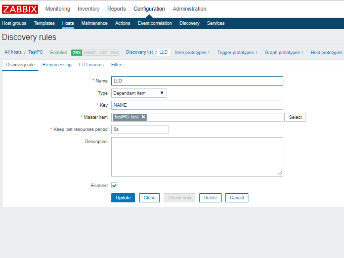

    zabbix,LLD,Json

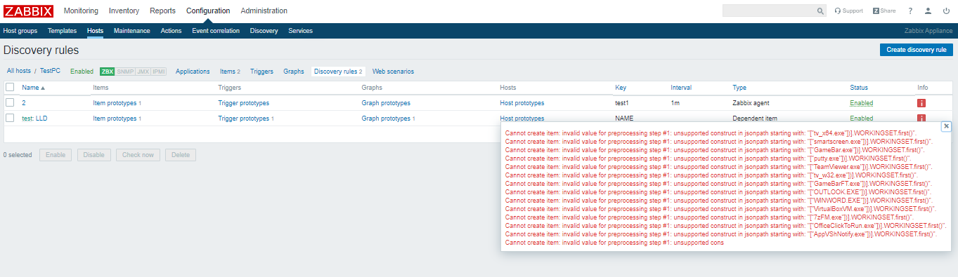

    2.PNG Добрый день.Прошу помощи в решении проблемы(бьюсь над проблемой не первый день).Хочу сделать Discovery rule которое бы обнаруживало имя приложения из скрипта PowerShell (который формирует результат в формате json).На основе этого Discovery rule создать Item prototype в котором было бы название этого приложение и в значении (last data этого Item) процессорное время.И на основе этого ITEM сделать тригер. Как пример это как автообноружение интерфейсов на сетевых устройствах по SNMP и снятие с них значений (скорость,статус и тд)
    Итак .Есть скрипт.на PS
    '{ "data": ' + (Get-WMIObject Win32_Process | Group-Object -Property Caption|select @{Label="NAME" ; E={($_.Name)}}, @{Label="WORKINGSET"; Expression={($_.group.WorkingSetSize|Measure-Object -Sum).Sum}} |Sort-Object '#WorkingSet' -Descending |select -First 30|ConvertTo-Json) + '}'
    Есть агент забикса на винде который запускает этот скрипт и отправляет результат на сервак забикса
    UserParameter=test,powershell -NoProfile -ExecutionPolicy Bypass -File C:\distr\zabbix\conf\ps1.ps1

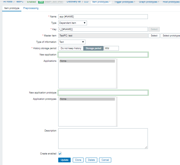

    1.Создал ITEM который собирает в себя результат скрипта в json.
    2.Далее создаю зависимый Discovery rule
    3.Далее пытаюсь создать Item prototype
    4.В Item prototype задаю препроцессинг
    5.Появляется такая ошибка.

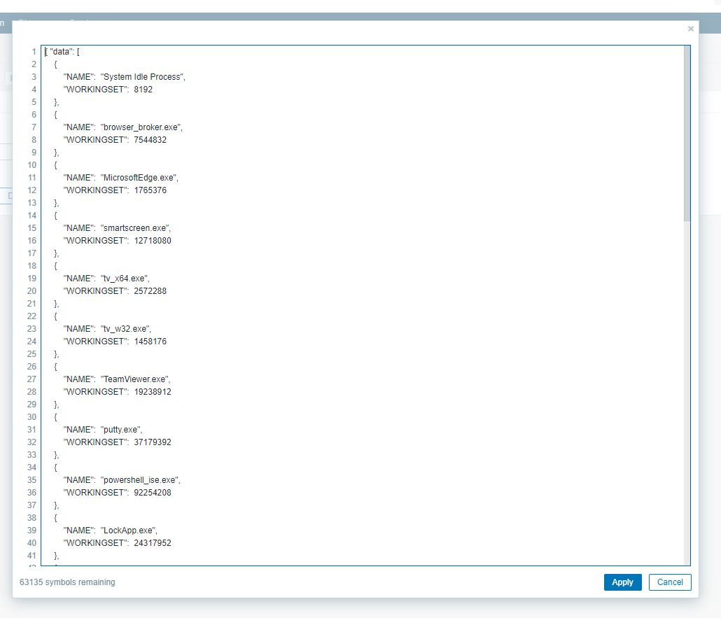

    Вывод JSON
    • Snake20
      • Apr 2018
      • 14
      Надеюсь на Вашу помощь и наставление.

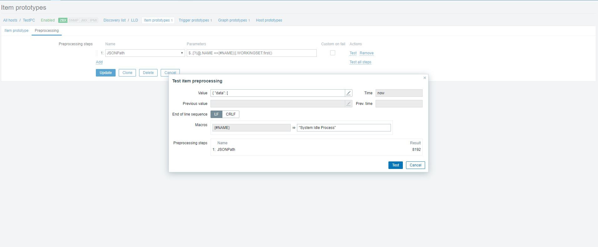

            Мне кажется, что нужно убрать точки после $ в определении припроцессинга.
            • Snake20
              Snake20 commented
              Если его убрать,то не будет проходить Тест.
          • Hamardaban
            • May 2019
            • 2714
            Т.е. тест всё таки проходит? С показанным json и опредленным {#NAME} ?

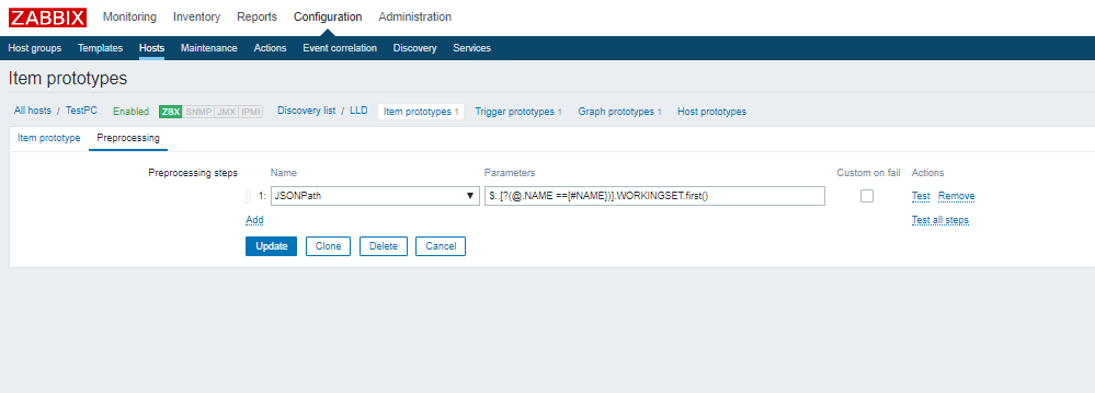

            Нужно взять {#NAME} в одинарные кавычки в определении pproc - у меня так срабатывает с пользовательскими макросами.
            А если их убрать - именно такое сообщение об ошибке.
            • Snake20
              • Apr 2018
              • 14
              Вот скрины, где тест проходит

              $..[?(@.NAME =="{#NAME}")].WORKINGSET.first()
              Так написать?
              • Hamardaban
                • May 2019
                • 2714
                написал же : в одинарные кавычки

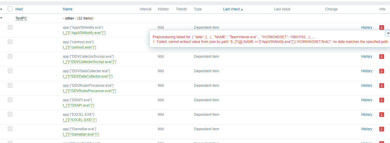

                  Простите,опечатался.Itemы создались,но в Last Data ошибки.
                  • Hamardaban
                    • May 2019
                    • 2714
                    Естественно ошибка! в фильтре должно быть имя поля в одиночных кавычках `bla-bla.exe` - а у вас `[“bla-bla.exe”]`. смотрите что в макросе {#NAME}
                    • Snake20
                      Snake20 commented

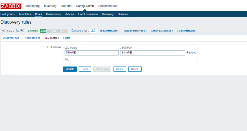

                      Это я уже увидел.Единственное место где задается {#NAME} - это в Discovery rule(LLD macros(второй скрин их первого поста)).Не совсем понимаю с чего вдруг он добавляет скобки.
                    • Mugz
                      Mugz commented
                      Это вот такая вот фича Заббикса. Если Макрос в LLD задавать явно - то он добавляет ["значение"]. В случае с именем айтема его можно поправить через {{#LLDMACRO}.regsub(pattern, output)}, но в LLD и в JSONPath такая конструкция уже не работает. Забавно, но если в при задании значения в строке убрать одну точку - то обрабатывается корректно.
                      {#NAME} = $..NAME (даст ["значение"])
                      {#NAME} = $.NAME (даст значение)
