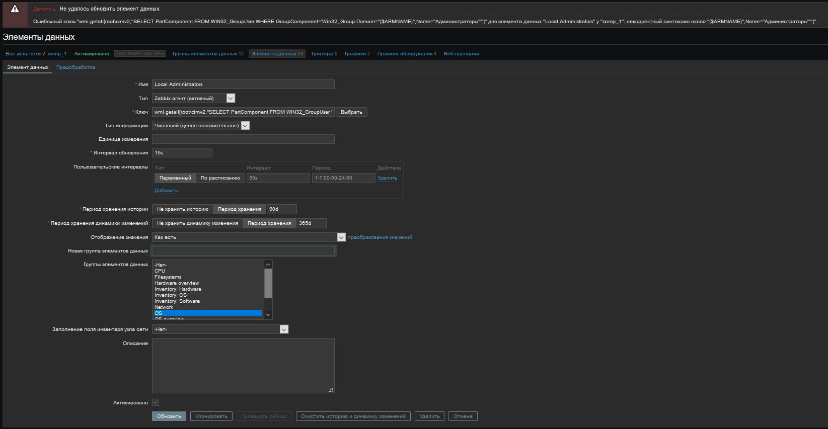

            • Alex81
              • Jan 2020
              • 20
              Раз строка искажается попробую прицепить скриншот, может быть так будет понятнее.

                Originally posted by Alex81
                Click image for larger version  Name:	запрос.JPG Views:	0 Size:	13.7 KB ID:	399859
                Забыл про обратные слэши. Добавил их и теперь Empty WMI search result. Сейчас скриншот пришлю.

                  Прицепил шаблон.
                    Прицепил шаблон.
                    Спасибо ! Заработало без шаблона. Не понимаю что было. Видать я замучал Zabbix.
                    • Alex81
                      • Jan 2020
                      • 20
                      Пожалуйста!
                      В шаблоне есть предобработка, с ней вывод нормально читаемый.
