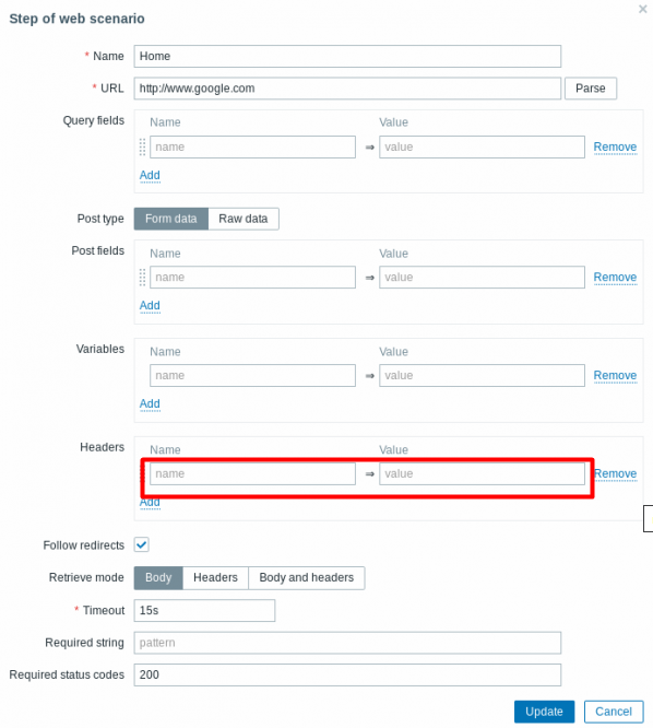

    там посоветовали задать значение для загоговка Authorization через поля Headers и указали место где это сделать.
    • Infestor
      • Feb 2020
      В разделе steps, я создаю шаг с проверкой api и в headers в поле "Name"-Authorization, а в поле "Value"-Bearer token_key?

      • Hamardaban
        Hamardaban commented
        да
        это передача заголовокв при установлении соединения
        всё как в протоколе http написано
