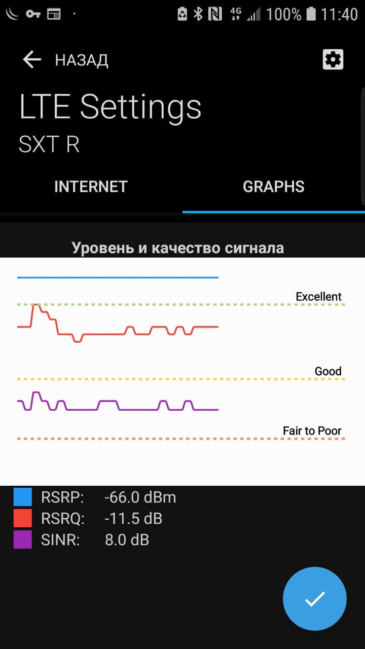

    Помогите пожалуйста реализовать шаблон для Mikrotik итерфейса LTE.
    Из "коробки" много что для него есть, но меня итересуют исторические данные (графики) сигналов: Сила сигнала, качестно и сигнал/шум
    RSRP -65 dBm
    RSRQ -12.0 dB
    SINR 8 dB
    Этому есть практическое применение. По их показанием буду принимать решение о переносе антенны в другое мето и направление (возможно со сменой оператора)
    Как их получить по SNMP? Мне бы лучше готовый шаблон, но постораюсь и так разабратся если смогу получить IOD.
    В мобильном приложениее это выглядит так:

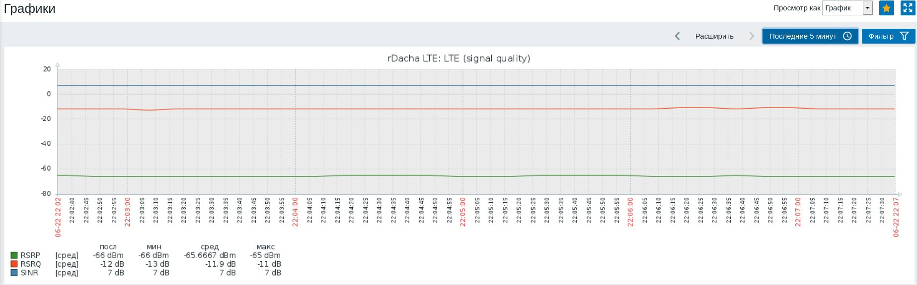

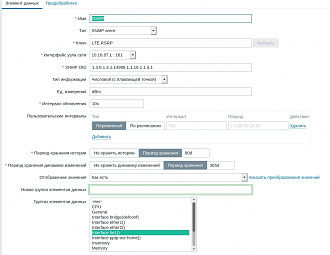

      Вощем вот результат.:
      (может кому пригодятся настройки)
      Меня полностью устраивает.

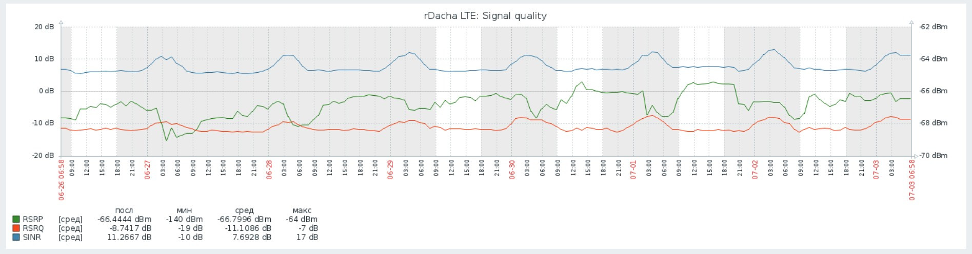

          Набрал статистику по качеству сигнала. Из графиков видно что днем повышаются шумы и полезный сигнал просаживается.
          Придется таки менять расположение антенны. Собственно Zabbix очень помог мне в этом.
