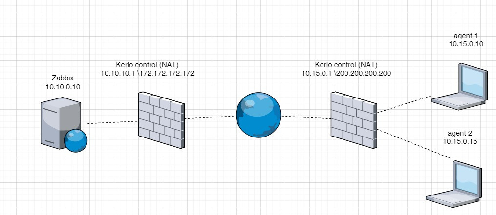

        . Возможно схема даст больше информации. При чем нужен именно пассивный заббикс агент

        • qviksss
          • Aug 2020
          "Конечно можно сделать так чтобы zabbix agent работал на любом свободном порту > 1024 - параметр ListenPort в конфиге агента.
          https://www.zabbix.com/documentation.../zabbix_agentd
          по этому порту пассивный агент будет принимать коннект от сервера.
          в веб морде забикс у этого «нестандартного» узла в интерфейсе агента выставляете такой же порт.
          далее развод приходящего на один «внешний» ip трафика по разным внутренним адресам в зависимости от порта - NAT на роутере"
          Я попробовал Ваш совет, но все равно нет положительного результата, так же не знаю является ли это проблемой, но я взял готовый zabbix и развернул его на виртуальной машине.
          Попробовал telnet не по одному из портов он не проходит, только по 10050 и 10051

            перенаправить порт на роутере никак? На сервере делаете узлы 200.200.200.200:10051 и 200.200.200.200:10052 и перенаправляете во внутреннюю сеть согласно вашим агентам.

              Да это я уже сделал, не помогло, один из этих серверов 200.200.200.200:10050 работает отлично zabbix его видит, а вот другой сервер какой бы я порт не ставил не в какую не хочет подключаться

                Смотрите логи на файерволах - идет ли нужный (ожидаемый) трафик? Есть для него правила? Если да - где он затыкается?
                На самих хостах забикс агент начинает слушать указанный порт после изменения конфига и перезапуска? Включен ли на хостах локальный файервол?

                  Если не коннектится - файервол, не запущен сервис, не проброшен порт. Что в логе агента?
                  • qviksss
                    • Aug 2020
                    Спасибо всем! Разобрался на выходных, проблема действительно оказалась в правилах фаервола
