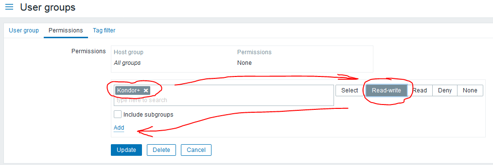

            • Kos
              • Aug 2015
              • 3469
              В общем, пришлось этим двум дать права суперадминов, что есть печально
              То есть после этого заработало как надо? Значит, дело точно в правах.
              Отчего-то эта фича мне недоступна, ничего не выбрать и не вписать буквами(
              Вписывать надо в то поле, где изначально написано: "type here to search" - сразу всплывет список групп хостов, подходящих под то, что набираете. Как альтернатива - нажать кнопку "Select" рядом с этом полем, и выбрать оттуда. Потом переключить переключатель справа (который изначально в положении "None") в положение "Read" (либо "Read-write", если нужны права на редактирование этих хостов), и только после этого жать на линк "Add" - тогда выбранная группа с указанными для неё правами доступа "перескочит" выше, в рамочку "Permissions". Пока группа не выбрана, жать на "Add" бесполезно: получите то, что получаете (сообщение "Incorrect value for field "Host groups": cannot be empty.").
              И не забыть после этого нажать собственно на кнопку "Update", чтобы сохранить изменения для группы пользователей, которую редактируете.

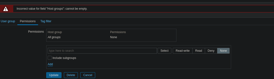

              • Vanchez
                • Aug 2020
                • 28
                Таки теперь там где type here, я просто селектом выбираю группы, и нажимаю рид-врайт и жму апдейт, и ничего не добавляется.
                Как было Host group - All groups Pemissions - None так и остается.
                  Логично, ведь нечего апдейтить - нужно сначала добавить группу в выбранные (нажать "Add"), только после этого жать "Update". Я же написал в предыдущем сообщении, перечитайте повнимательнее.

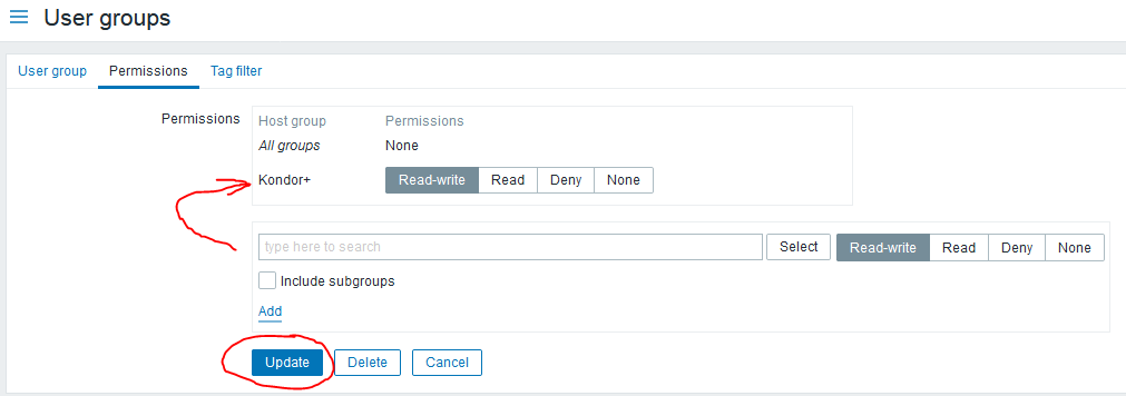

                    • Kos
                      • Aug 2015
                      • 3469
                      Я внимательно прочитал, просто не точно обьяснил т.к. подустал от битвы ) делаю селект, потои ридрайт потом адд, и ничего не добавляется и потом соответственно апдейт тоже никчему не приводит.
                      Странно. После нажатия "Add" выбранная группа не перескакивает вверх под рамочку "Permissions" (см. скриншоты)?

                      • Vanchez
                        • Aug 2020
                        • 28
                        Так и делал, так и было, но заббикс глючит, не хочет он ничего цеплять после select > add
                        • Vanchez
                          • Aug 2020
                          • 28
                          Попробовал выбрать все что есть в select сделал read-write единственное что поменялось было none стало read-write и все заработало.
                          • Kos
                            • Aug 2015
                            • 3469
                            =8-O
                            Вот даже не знаю, как ваш случай комментировать :-)
