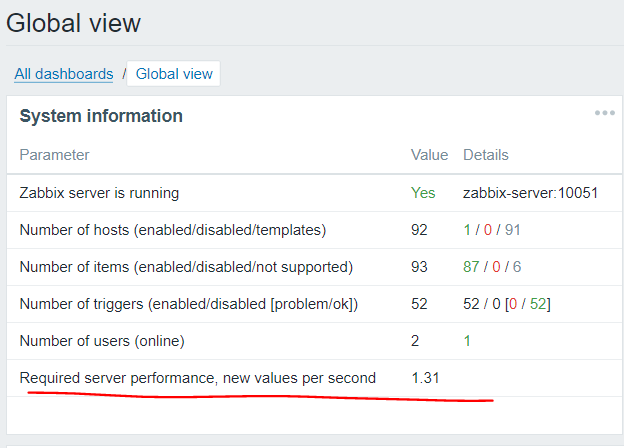

            Какое у вас значение New Values Per Second (NVPS)?
              Не знаю даже.
              • AVP.Riga
                • Oct 2020
                • 59
                Советую узнать, так как судя по вашим настройкам у вас огромная хозяйство, если нет это может влиять на скорость и надёжность) грубо говоря что бы перенести 2 стула не нужно вызывать КамАЗ и 10 грузчиков...

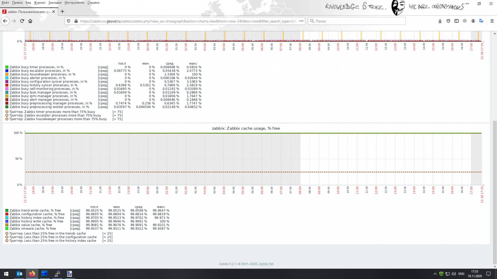

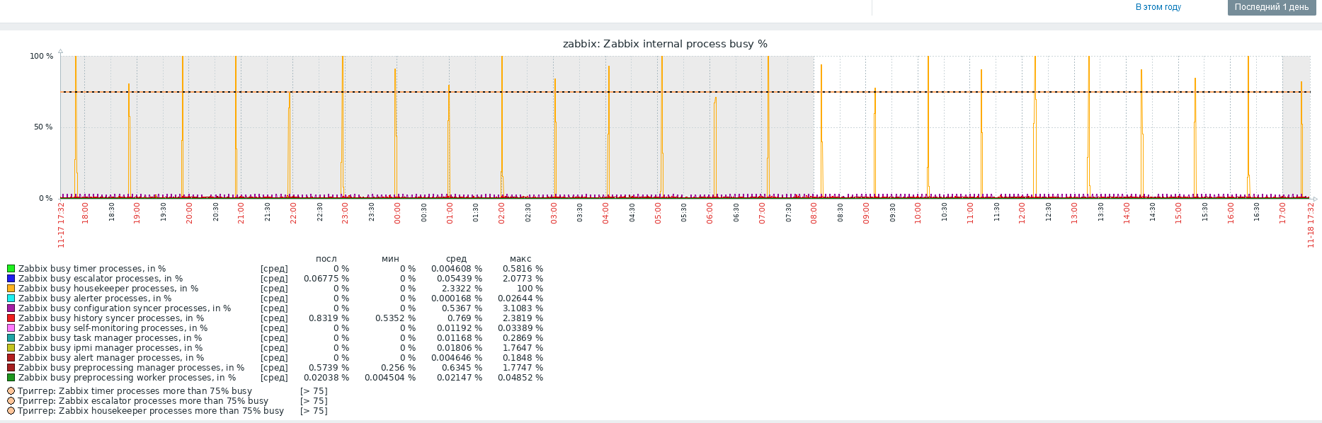

                          Возможно в логах дб есть ошибки, можете показать /var/log/mariadb/mariadb.log?
                          Также and zabbix графики за 1 день Zabbix cache usage(Использование кеша), Zabbix internal procesess busy(занятость внутренниего процесса).
                            Прикрепил файлы.
                            • AVP.Riga
                              • Oct 2020
                              • 59
                              #15
                              Выглядит вполне нормально, возможно следует поиграть с настройками(увеличить):
                              HousekeepingFrequency=
                              MaxHousekeeperDelete=
                              Это что касается Housekeeper
                              Вы забыли показать mariadb.log, возможно там есть подсказки.
