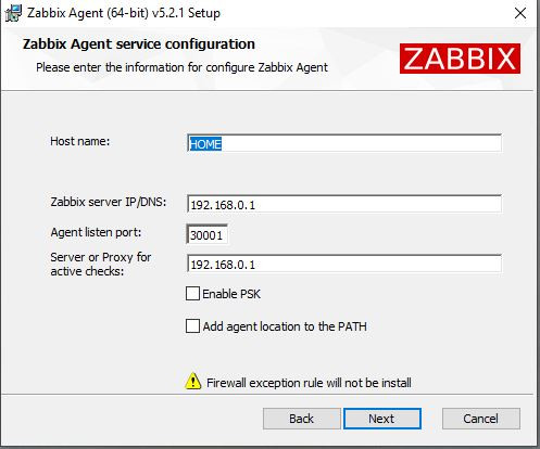

      Мало ли кому пригодится, поэтому оставлю здесь пример как я это делал:
      1) Качаем Orca https://www.technipages.com/download-orca-msi-editor
      2) Открываем в ней msi-пакет zabbix-агента и вносим в таблицу Property нужные строки со значениями (мне, к примеру, нужны только SERVER, SERVERACTIVE, LISTENPORT)
      3) Сохраняем и запускаем пакет
