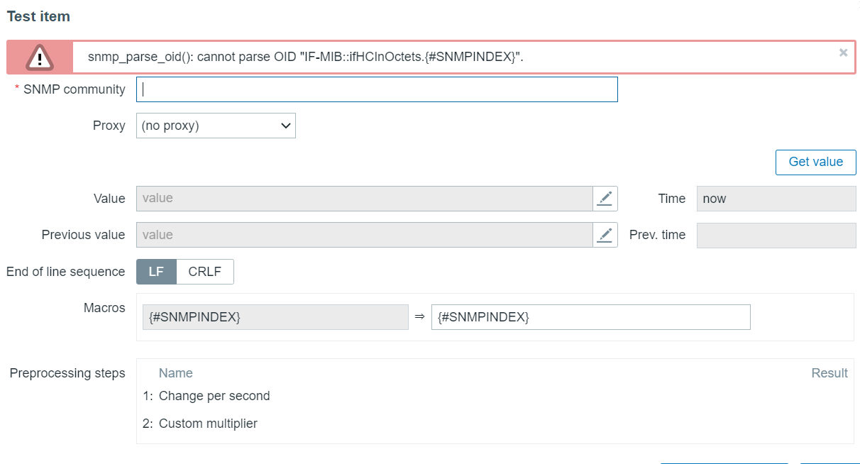

    snmp_parse_oid(): cannot parse OID "IF-MIB::ifHCInOctets.{#SNMPINDEX}".

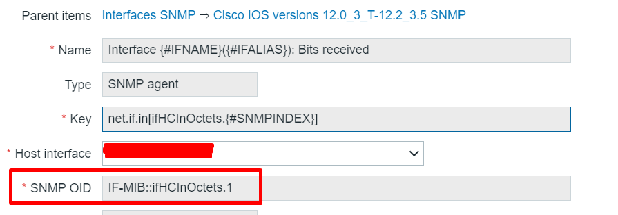

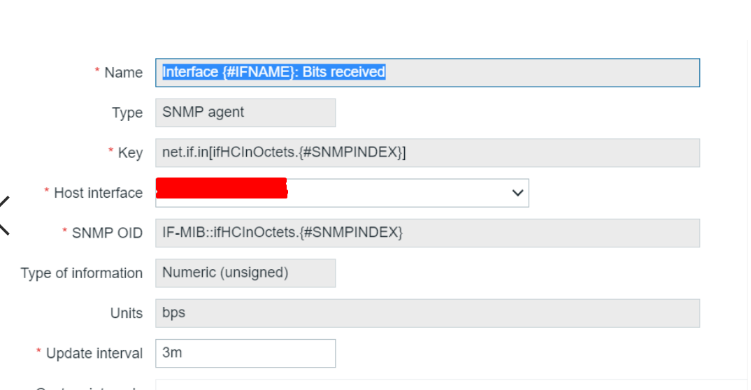

    Привет,
    Стоит Zabbix 5.2 на CentOS8. Использую встроенный template Interfaces SNMP и другие template (Cisco CISCO-ENVMON-MIB SNMP например)
    Конкретно использую под Cisco и Mikrotik.

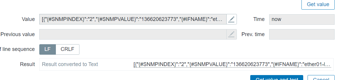

    В этом template, discovery rules -> делаю discovery (когда делаю тест, мне данные выводятся).
    Далее иду в Item prototypes, делаю тест и мне выдается такая ошибка.
    Но даже с этой ошибкой - мне графики выводятся без проблем по портам.
    И если в Cisco, проблему я обошел используя конкретно SNMP OID, то Mikrotik - тут не прокатывает такое.
    И это мне надо каждый шаблон менять и прописывать такой SNMP OID, а они везде стандартные (OID.{#SNMPINDEX})
    Я уже сбился в поиске где конкретно проблема. MIB все вроде есть, использую стандартные шаблоны, макрос верный, результат есть (в графиках), а тест не проходит. snmpwalk - работает и выдает нужные данные по данным OID.
    Может кто сталкивался с такой проблемой?

    попробуйте использовать OID в цифровой нотации с {#SNMPINDEX} на конце.
    возможно просто система не может преобразовать имя в циферки.
    • San4ez39
      • Dec 2020
      • 12
      Если использовать числовое значение OID, то тоже самое получается.
      Вытащил шаблоны, которые точно работают на 4 версии zabbix’а с старой работы. Получается таже самая ошибка. Подозреваю, что я что-то не поставил на сам сервер Zabbix, какой-нибудь пакет для CentOS.. Буду искать.
      Если у кого есть еще идеи буду рад услышать.

          Подозреваю, что это bug с функцией test. Когда делаешь discovery rule, item prototype - в 5.2 версии (не знаю как в других 5 версиях) есть возможность сделать тест.
          Так вот этот тест и выдает ошибку, а на самом деле все работает и информацию по портам как Cisco, так и Mikrotik - соберает и выводит правильный график в итоге.
          Дополню. Когда делаешь тест, #SNMPINDEX не считает макрос, надо самому подставлять нужный индекс порта и тогда выведет результат. Если этого не сделать - будет как у меня. Ошибка моя по не внимательности и не знанию.
