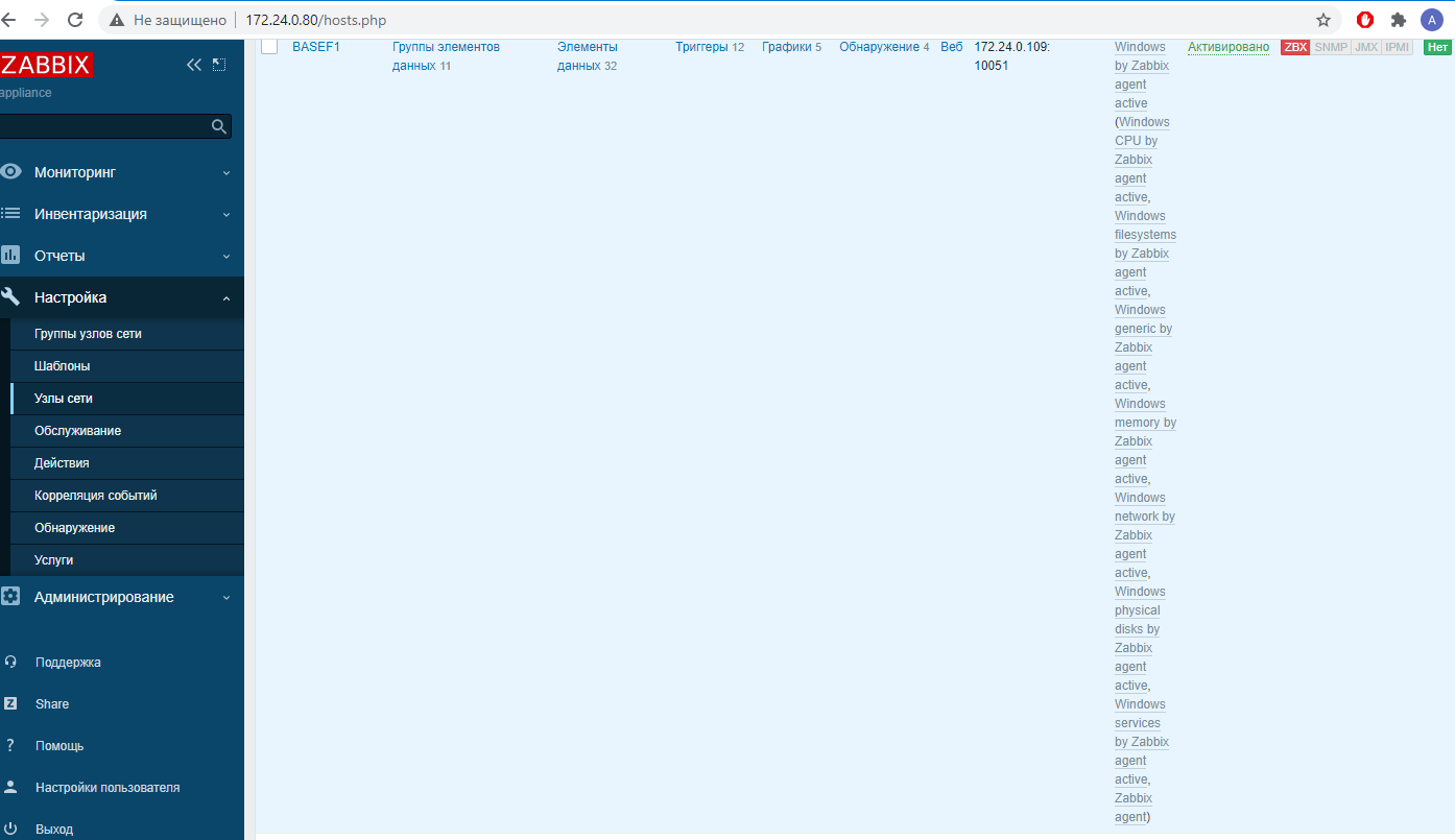

              Может дело в настройках самого сервера ?

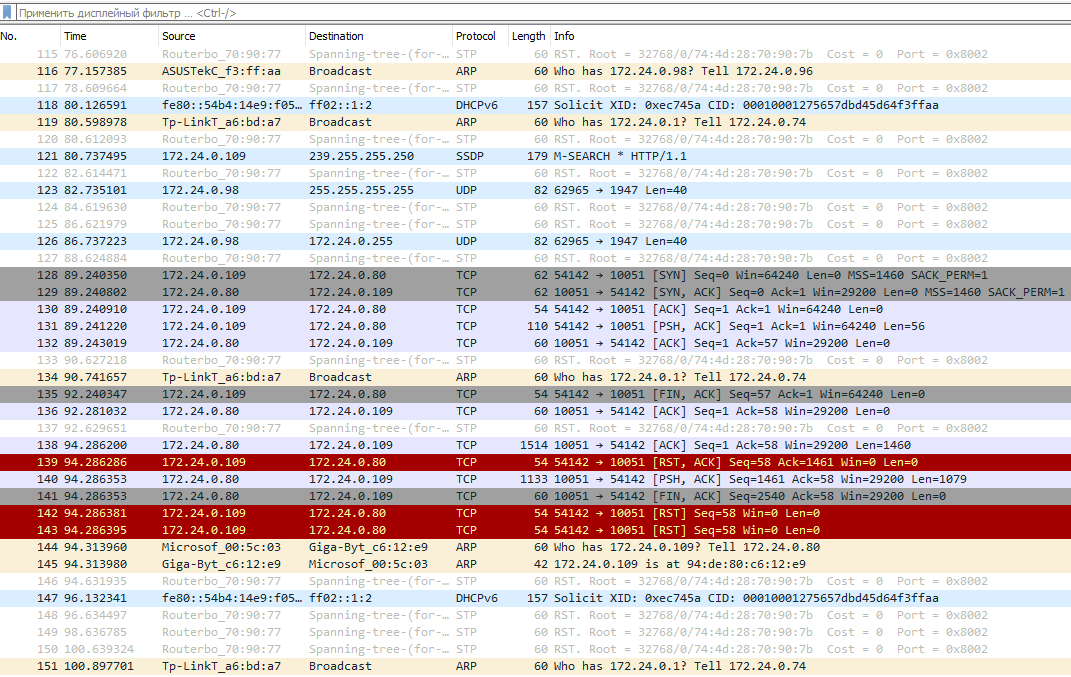

                  Можно поснимать трафик WireShark-ом на стороне агента, чтобы убедиться, что как запросы (агент -> сервер Zabbix), так и ответы на них (сервер -> агент) благополучно доходят.

                    Originally posted by Yw_prog
                    Включен один интерфейс.
                    Спасибо. Я просто уточнил, т.к. иногда бывают экзотические случаи, когда на системе с несколькими интерфейсами ответ приходит либо не на тот интерфейс, либо не с того IP-адреса, на который посылался запрос. Вроде, это не ваш случай.
                    Всё остальное, честно говоря, не слишком много проясняет. Разве что трейс, собранный WireShark-ом, доказывает, что пакеты таки ходят в обе стороны: и запросы, и ответы, да и соединение, как минимум, успешно устанавливается. Пакеты с номерами 128-130: TCP-handshake; 131 (с данными, длиной 56 байт) - верятно, тот самый запрос (ZBX-заголовок + JSON), а 132 - TCP-подтверждение получения пакета.
                    Пакет 135 содержит выставленный бит FIN - показывает, что канал на передачу закрывается: JSON с запросом отправлен, больше ничего пересылаться не будет (ожидается лишь приём ответа).
                    Вполне допускаю, что в пакете 140 (с данными на 1079 байт) содержится ответный JSON со списком нужных проверок, но я не понимаю, почему ещё до его получения связь разрывается, причём по инициативе компьютера с агентом (пакет 139 с выставленным битом RST). В итоге данные до агента так и не доходят.
                    По логике, пакет 139 должен был бы идти после пакета 141 (FIN со стороны сервера Zabbix). Если только это не результат каких-то оптимизаций, в результате чего они поменялись местами.
                    Я не очень понимаю, что именно там происходит, но, похоже, что сервер Zabbix тут ни при чём: оно ответ на запрос посылает.
                    Можно в порядке, так сказать, troubleshooting-а попробовать на компьютере с агентом временно:
                    • отключить локальный фаервол, если он включен;
                    • отключить антивирус, если он включен (на некоторых, вроде Касперского, сейчас довольно серьёзные навороты, позволяющие вмешиваться в сетевой уровень, если трафик показался подозрительным);
                    • попробовать другую версию агента;
                    Можно ещё попробовать перед стартом агента выставить в его конфиге параметр "DebugLevel=4" и дальше смотреть по логу, что делает процесс active checks.
                    Блин, самое очевидное заметил только в конце: у вас разница по времени между запросом и ответом составила 5 секунд. Это чересчур долго, обычно сервер отвечает за доли секунды. Возможно, сервер Zabbix чем-то нагружен, либо ему не хватает ресурсов, либо используемая им база данных использует настройки по умолчанию. Но это отдельная тема, а пока самое простое - это добавить в конфиг-файл агента параметр "Timeout=10" и попробовать ещё раз. Желательно, в конфиг сервера - добавить тот же параметр (со значением не меньше, а лучше - чуть больше, чем максимальное значение на агентах).
                    А когда коммуникации между сервером и агентом заработают, тогда уже разбираться с оптимизацией сервера.

                          эти шаги, судя по всему проходят
                          дальше клиент должен получить список активных проверок
                          я у себя попробовал остановить zabbix agent2 и запустить простой агент, у меня сразу пошла ругань на не поддерживаемые элементы
                          в логах сервера кстати все норм?
                          там в этом шаблоне («Windows by Zabbix agent active») куча подключенных шаблонов, что если клонировать его и оставить там самый простой шаблон для проверки, чтоб так-сказать исключить засаду со стороны кривых ключей

                            shkiper , спасибо за желание помочь, но:
                            • ошибка, которая пишется в логе агента, была процитирована в самом первом сообщении этой темы;
                            • ошибки в лог пишутся по мере их обнаружения, а не "через 30 сек". Был бы я повнимательнее, заметил бы это сразу: в логе из первого сообщения как раз видно, что между стартом процесса active check и возникновением ошибки прошло три секунды (т.е. значение по умолчанию для параметра "Timeout=" на агенте версии 5.х);
                            • ругань на неподдерживаемые элементы данных у Вас была из-за того, что Вы у себя используете элементы данных, специфичные именно для Agent2 (судя по соседним темам - mqtt.get). Их "обычный" агент и вправду не понимает, на что и ругается; к режиму работы (активный/пассивный) это отношения не имеет. Как и не имеет отношения к данной теме.
                            Ждём от автора темы, помогло ли ему увеличение тайм-аута на агенте.
