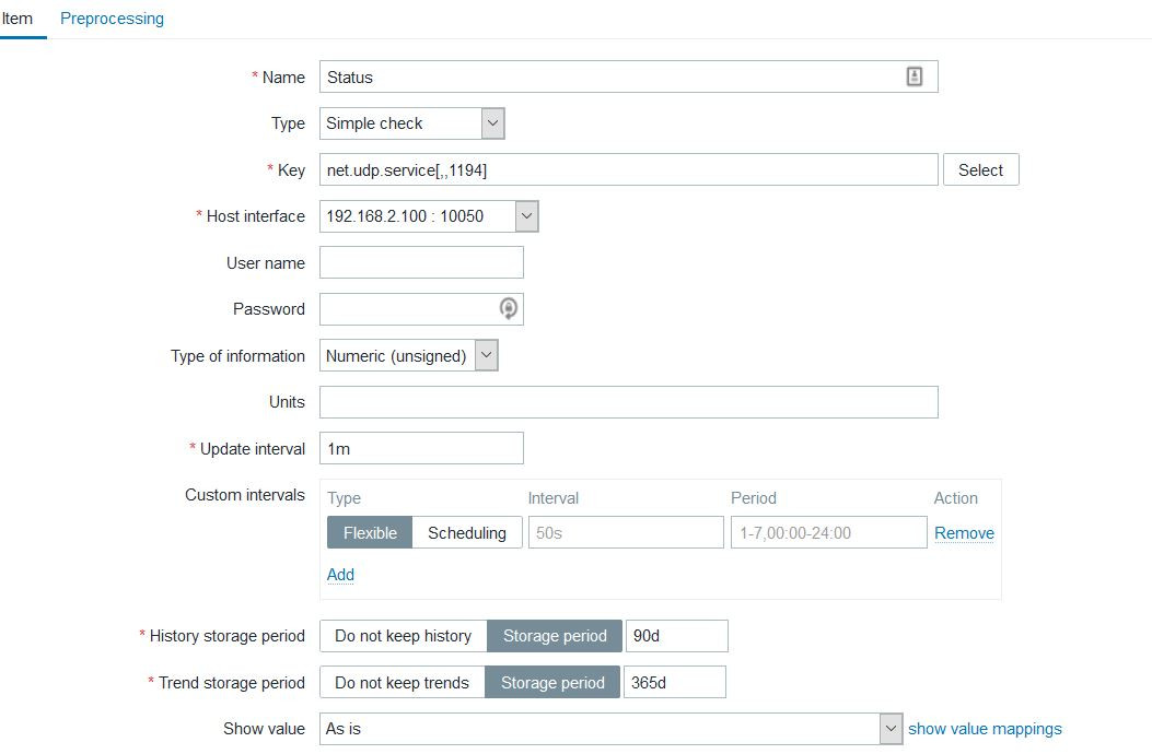

    Мне нужно мониторить состояние OpenVPN, живущего на "малинке" под управлением Raspbian.
    Я создал item следующей конфигурации:
Name:	2021-01-14 17_35_23-Start.jpg

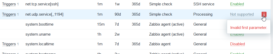

    Zabbix показывает следующий результат
Name:	2021-01-14 17_37_05-Start.png
    Сосбственно вопрос - почему?
    Собственно ответ: потому что, как и написано в документации (смотреть тут и тут), для метрики net.udp.service первый параметр обязателен, и на данный момент в качестве этого параметра поддерживается только "ntp". Что, в общем-то, неудивительно, поскольку UDP - протокол без установления соединений, и работает ли что-то на данном порту - в общем случае, неизвестно без знания особенностей работы вышестоящего протокола (может, там никто и не должен отвечать). Вот для NTP такую проверку сделали (и то не так давно), для других вышестоящих протоколов - нет.
    Может, вам лучше проверять какой-то TCP-сервис?
