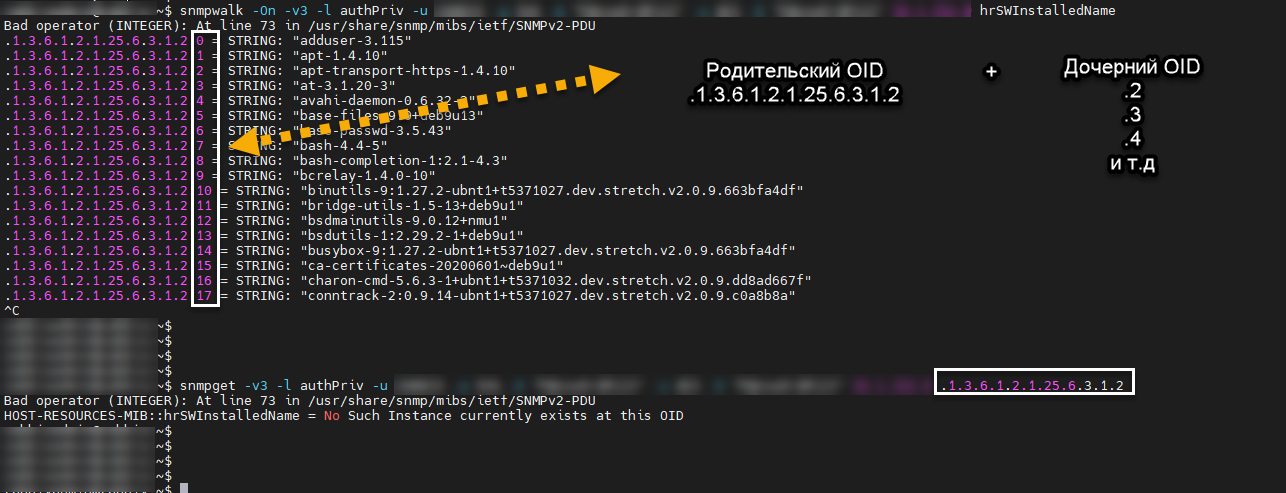

    snmpget next
    Здравствуйте.
    Нуждаюсь в Вашей помощи.
    делаю запрос по snmpwalk - получаю простыню , как и должен
    делаю snmpget - на тот же OID - получаю "No Such Instance currently exists at this OID". Хотя хотелось бы простыню ))
    собственно вопрос, можно ли штатными средствами решить проблему или вариантов нет , и остается только Click image for larger version
ID:	418367 смотреть в сторону внешних проверок и скриптов ?
  • Hamardaban
    • May 2019
    • 2714
    ... потому что не полностью указали запрашиваемый oid - начало забыли ....
    для более полного понимания укажите в snmpwalk ключик -On и посмотрите на цифровые oid

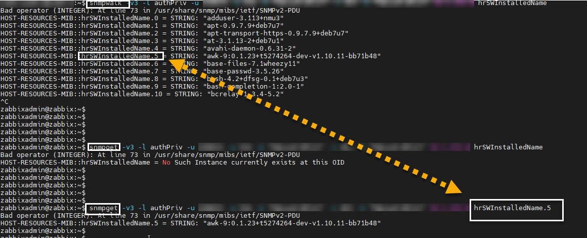

    • poxeron
      • Sep 2020
      • 52
      Спасибо за участие. Но в этом и вопрос. Если делаю запрос на родитеский OID (.1.3.6.1.2.1.25.6.3.1.2) - snmpwalk получает всю простыню значений.
      Но по всей видимости, Заббикс использует snmp_get и вместо простыни значений я получаю ошибку о не нахождении. Если же добавляю .№ - то могу получить только одно взятое взачение , вместо всей простыни. Но мне нужны именно все значения (((

      • nik-sn
        • Mar 2020
        • 12
        А разве snmpget умеет данные брать из поддерева OID?
        snmpwalk смотрит указанный OID и то, что есть за ним. snmpget запрашивает данные именно в указанном идентификаторе, если там данных нет, то всё.
        Так что у вас всё верно, так и должно работать.

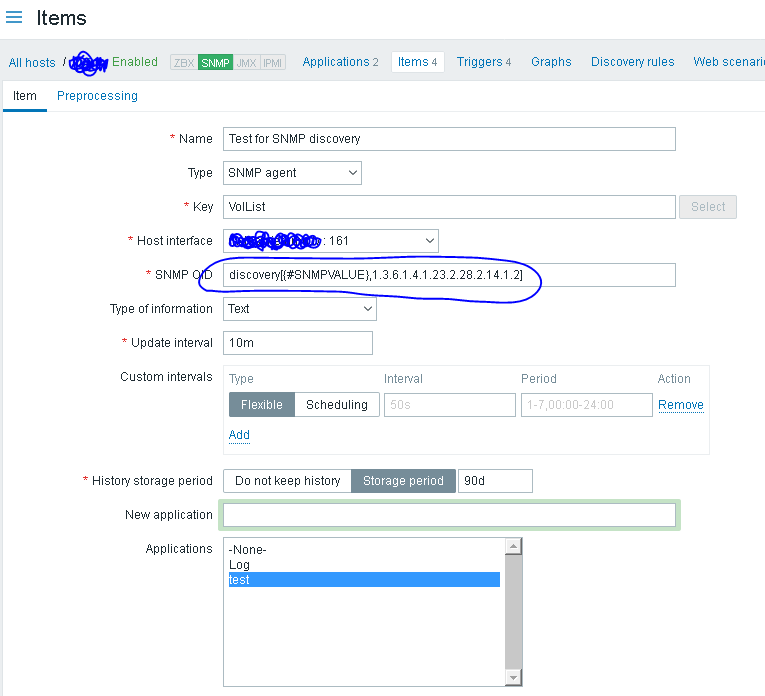

        • Kos
          • Aug 2015
          • 3469
          Как верно отметил nik-sn, snmpget использует запрос GetRequest, в то время как snmpwalk - GetNextRequest (причём, итеративно).
          Честно говоря, не очень понятно, при чём тут Zabbix.
          Могу лишь отметить, что если очень хочется получить Zabbix-ом целиком список (т.е. какую-то таблицу), то можно сделать вид, что хотите делать низкоуровневое обнаружение (LLD, см. тут), и в качестве oid-а указать приведённую там конструкцию вида
          discovery[<LLD_макрос>,<OID>]
          Получите результат в виде JSON-а (массив пар с индексами и значениями), который затем с помощью предобработки можно преобразовать в тот вид, который нужен именно вам.
          Например, для получения списка томов сервера NetWare можно указать:
          discovery[{#SNMPVALUE},1.3.6.1.4.1.23.2.28.2.14.1.2]
          Результат:
          [{"{#SNMPINDEX}":"1","{#SNMPVALUE}":"SYS"},{"{#SNMP INDEX}":"2","{#SNMPVALUE}":"_ADMIN"},{"{#SNMPINDEX }":"3","{#SNMPVALUE}":"VOL1"},{"{#SNMPINDEX}":"4"," {#SNMPVALUE}":"VOL2"}]
