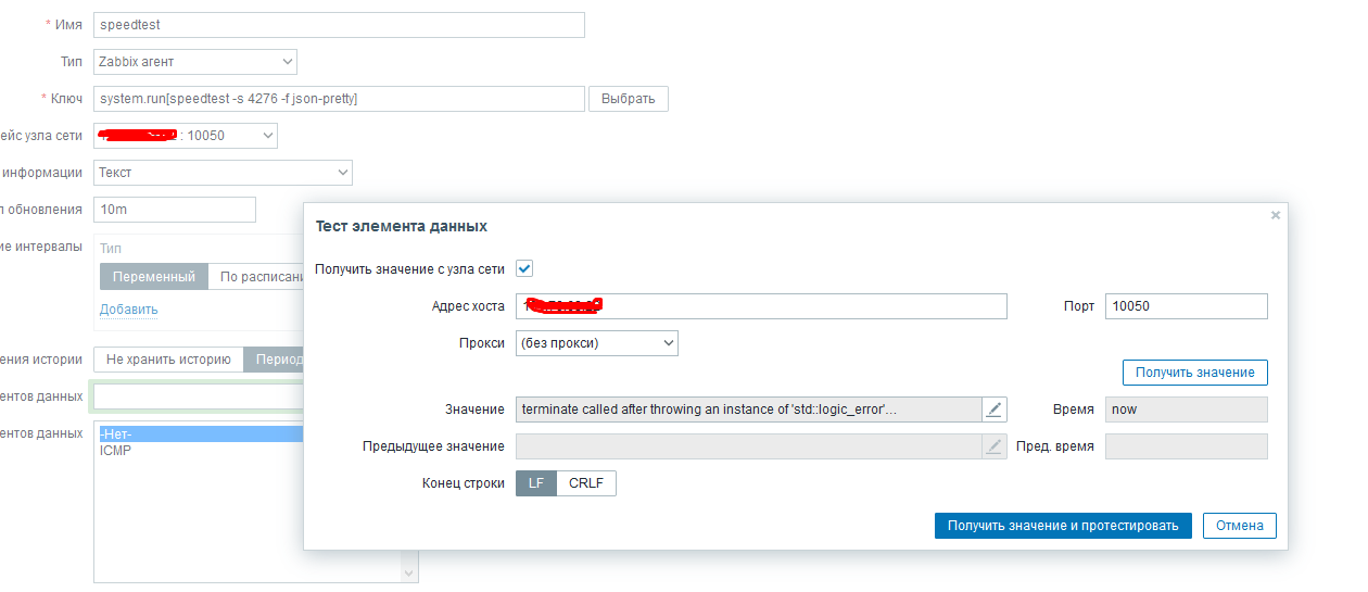

    Добрый день. Замыслил я тестирование скорости канала через system.run. Ключ для агента прописал
    system.run[speedtest -s 30813 - f json].
    При тестировании выдает ошибку
    terminate called after throwing an instance of 'std::logic_error' what(): basic_string::_M_construct null not valid Aborted
    Этот вариант вообще работает или по старинке через юзерпараметр?
    UPD:
    Создал Юзерпараметр вида UserParameter=speedtt[*],speedtest -s $1 -u Mbps -f json-pretty
    Запуск вида zabbix_agentd -t speedtt[4276] вполне себе отрабатывает и выдает требуемый жейсон...
    Но на сервере ошибка таже ...

      При попытке тестирования итема на сервере ошибку выдает сразу же
      Upd: Выставил 30 сек тайм-аут на сервере, ошибка та же

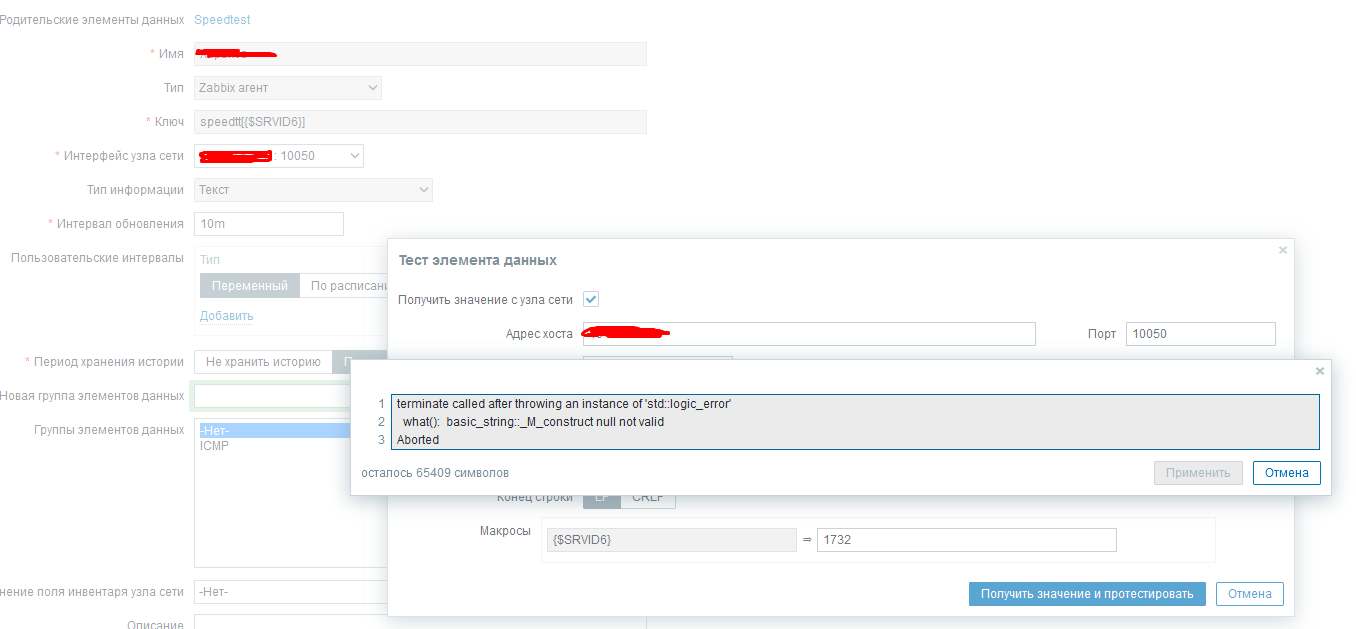

                          time zabbix_get -s IP_Agent -k speedtt[4276]
                          Aborted
                          real 0m0.014s
                          user 0m0.000s
                          sys 0m0.004s
                          Ругани нет добавил в конфиге логирование удаленных команд появилось
                          Executing command 'speedtest -s 4276 -f json-pretty'
