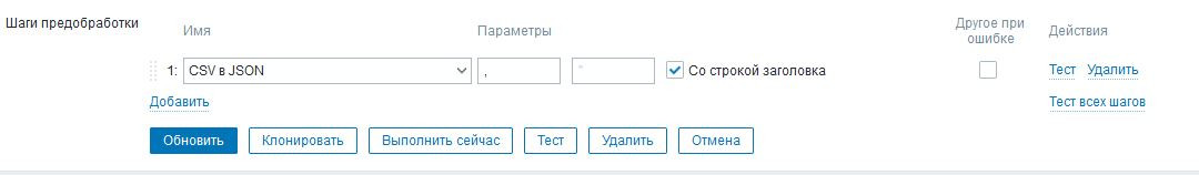

    LLD CSV to JSON
    Здравствуйте, пытаюсь сделать Низкоуровневое обнаружение (LLD)-CSV to JSON, но безупешно.

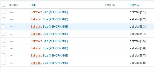

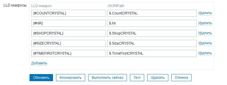

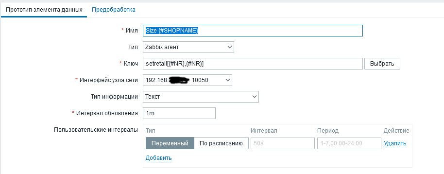

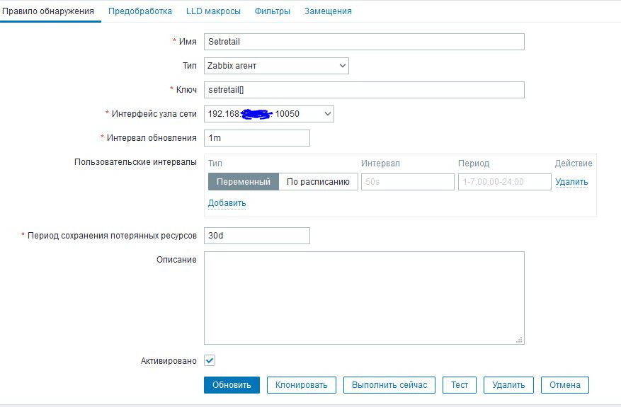

    Прикладываю скриншоты.
    Данные получается вытягивать, но через созданный макрос и не в последних данных отображается, а ключе. Я явно делаю что-то не так.

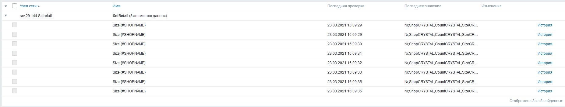

    Прикладываю скриншот последних данных

        К сожалению первая ссылка не ответила на вопрос, как из JSON в котором есть всё, вытащить значение элемента данных. А вот вторая ссылка вроде по моему вопросу, но я не понял Ваше объяснения, у меня zabbix 5, может настройка отличается?
        Я понял вот что.
        1. У меня работает создание элементов данных
        2. Мне надо как-то из большого JSON вытащить нужные данные, для конкретного ключа. И вытаскивать его не методом работы с JSON, а регулярным выражением. Но вот как правильно настроить предобработку - я не понял.

          Кажется разобрался.
          Это же я для обнаружения элементов делал CSVtoJSON, а для элемента данных нет.
          Так же в предобработку в JSONPath:
          $..[{#NR}].SizeCRYSTAL
          Таким образом я вроде бы решил проблему, но
          1. В CSV я кавычки не указывал, а значит значения должны быть цифрами, а после конвертации поставились кавычки - это правится?
          2. Так я создал 1 прототип, а как создать второй, так же (тогда опять будет CSV с клиента лететь) или зависимым элементом, но тогда сработает же предобработка JSONPath и я не смогу туда подставить свои значения?
