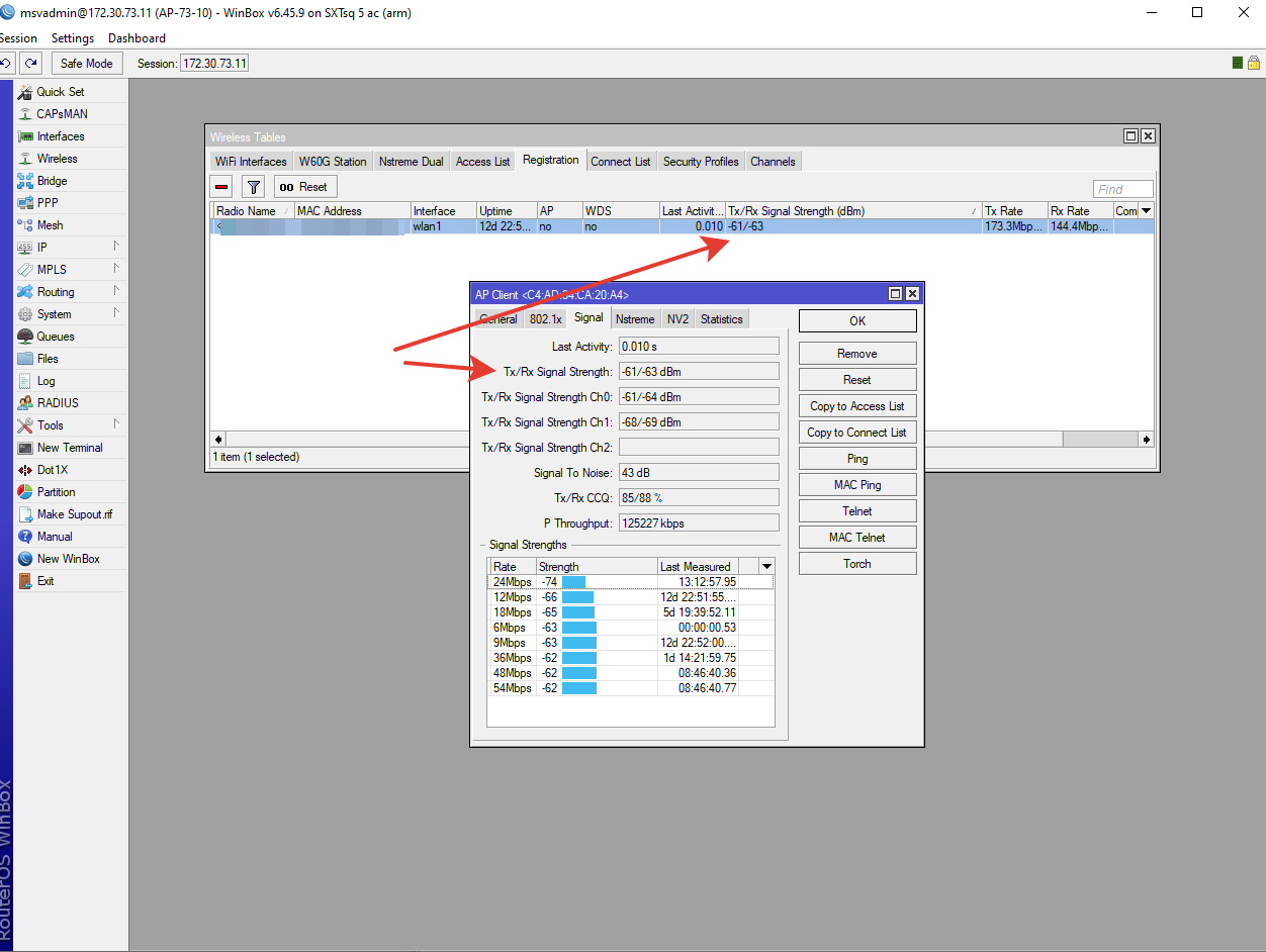

    Подскажите, пожалуйста, можно ли настроить мониторинг метрики силы сигнала в Zabbix? Скриншот прилагаю
    Каким образом?

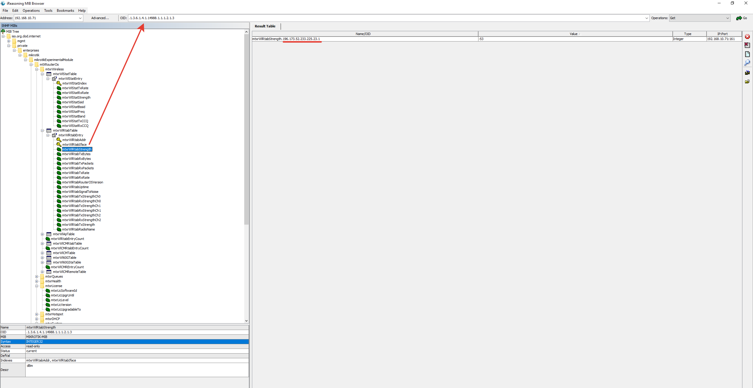

        Все что может микротик- в файле MIKROTIK-MIB.mib - он есть на их сайте.
        .1.3.6.1.4.1.14988.1.1.1.2.1.3.0 mtxrWlRtabStrength
        .1.3.6.1.4.1.14988.1.1.1.2.1.19.0 mtxrWlRtabTxStrength
        и неплохо бы пробежать snmpwalk по таблице mtxrWlRtabEntry .1.3.6.1.4.1.14988.1.1.1.2.1
        в ней все данные из приведенного скрина (индекс 1 - первая регистрация)

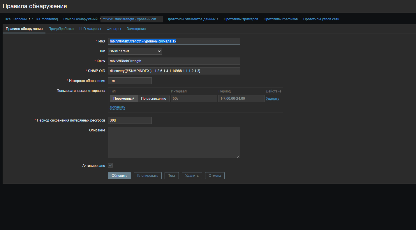

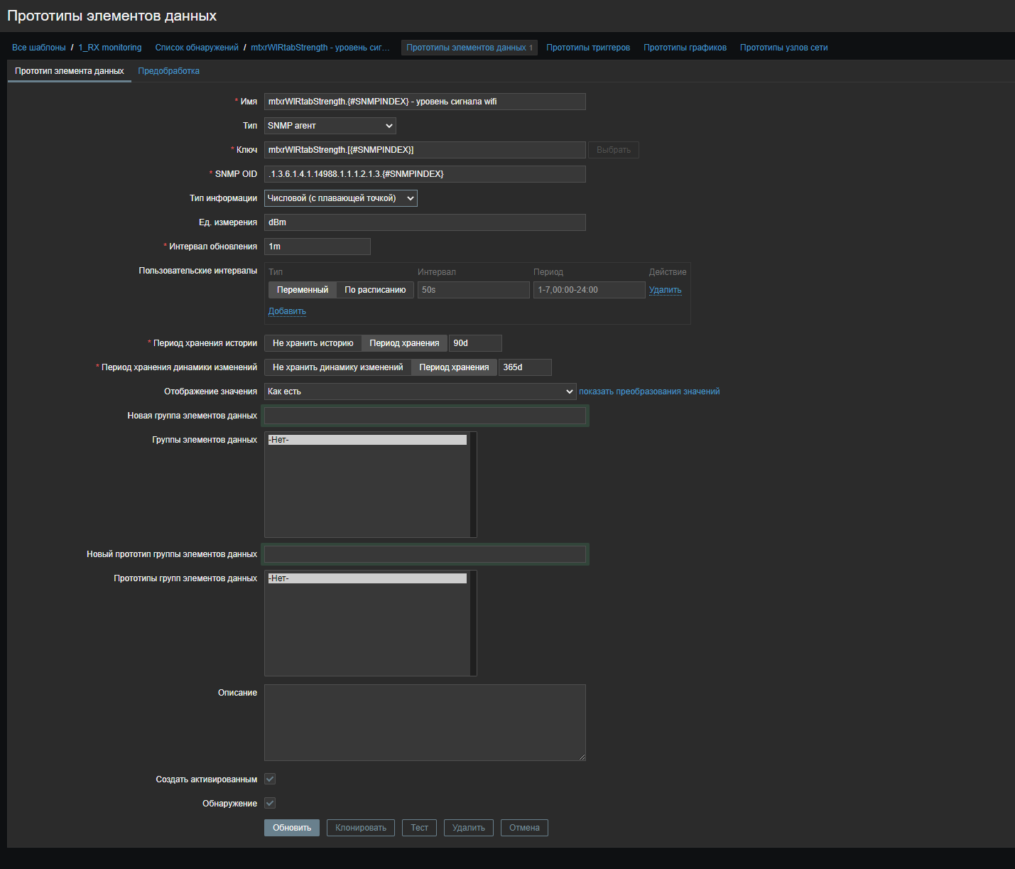

          Низкий Вам поклон!

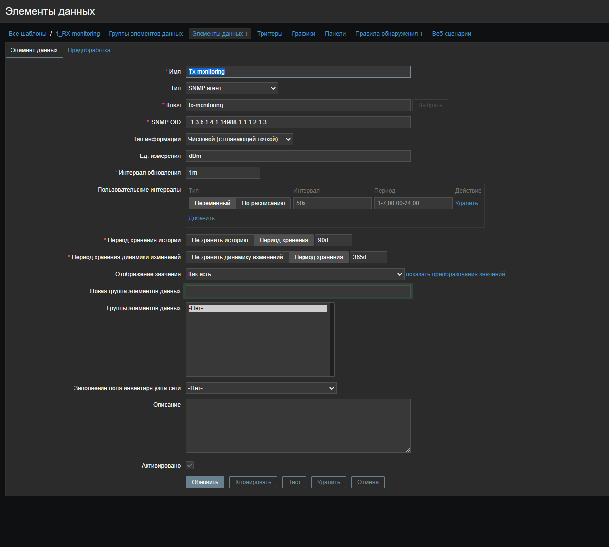

          Дошел до ошибки: No Such Object available on this agent at this OID.
          Ниже прилагаю свои настройки.
          Подскажите пожалуйста где я промахнулся.

            если уж делать ллд то для сведения индекс (номер регистрации) стоит вот тут .1.3.6.1.4.1.14988.1.1.1.2.1.3.0
            яж написал oid’ы .1.3.6.1.4.1.14988.1.1.1.2.1.3.0 / .1.3.6.1.4.1.14988.1.1.1.2.1.19.0 —> ноль на конце!
            пользуйтесь командой snmpwalk с ключем -Ona показывает цифровые oid.

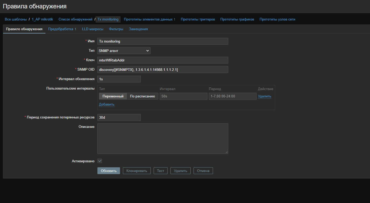

              Смотрите в чем дело. Скрин прилагаю.
              Кстати нуля там в конце нет, но дело совсем не в этом. Он подставляет к OID длинную приставку: .196.173.52.233.225.23.1. При чем на каждом устройстве эта приставка разная и отличается нелинейно. Вопрос как ее корректно обработать макросом ?
              Потому что, если забить напрямую .1.3.6.1.4.1.14988.1.1.1.2.1.3.196.173.52.233.225. 23.1 - то конкретно это устройство будет успешно мониториться.
              Но у меня их пару сотен. Пальцы сотрешь их собирать и прописывать.
              Прописывал [{#SNMPINDEX } - No Such Object available on this agent at this OID.
              Менял на свой {#SIGNALTX} - тоже самое.
              Скришоты настроек элемента данных, прототипа и правил обнаружения в предыдущем посте.

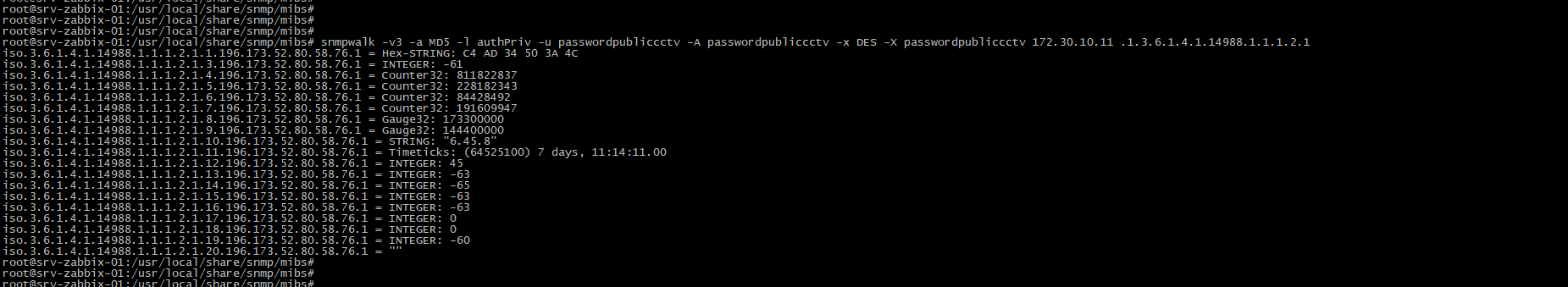

                сделайте вывод в текстовый файл
                snmpwalk ваши_параметры_доступа -Ona .1.3.6.1.4.1.14988.1.1.1.2.1. ип_устройства
                с пары девайсов и прикрепите сюда - посмотрю на досуге.
                не исключаю, что всё не так просто в данной структуре..

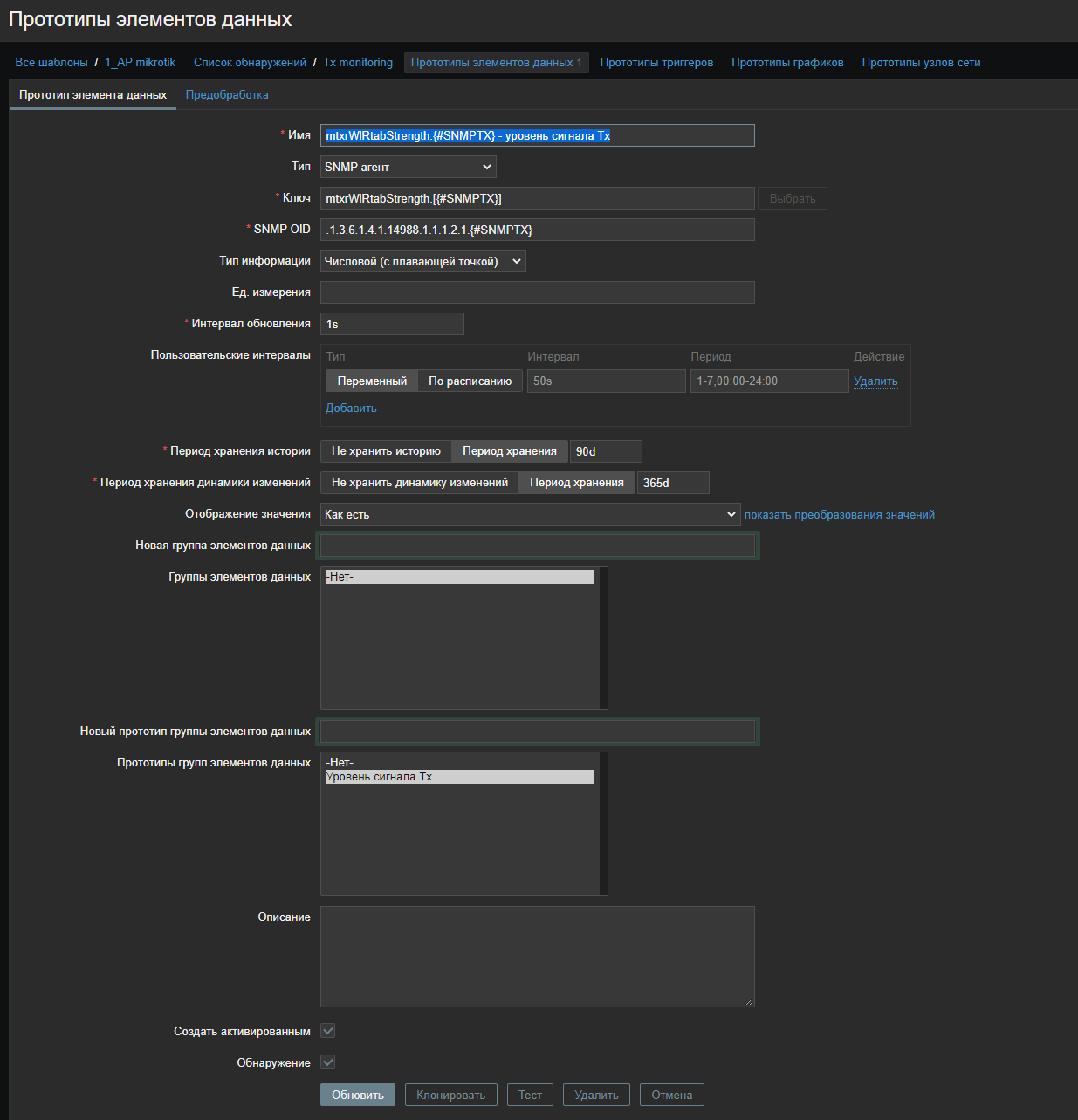

                    Скрин запроса прилагаю.
                    Все никак не могу победить.

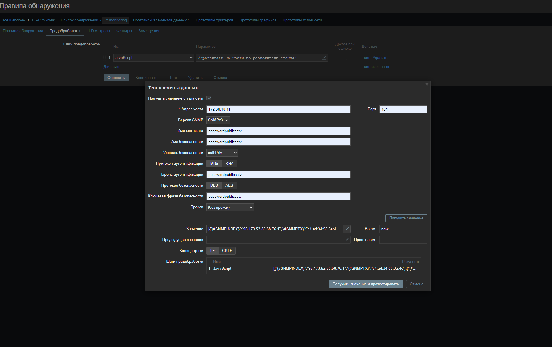

                    На уровне узла была ошибка: snmp_parse_oid(): cannot parse OID ".1.3.6.1.4.1.14988.1.1.1.2.1.3.c4:ad:34:50:3a:4c" .
                    С помощью форумчан добавил Javascript предобработку, но теперь получаю ошибку на уровне правила обнаружения: Invalid discovery rule value: cannot parse as a valid JSON object: unexpected end of string data.
                    И пробовал добавлять 2-й и 3-й шаг предобработки чтобы откинуть ненужную инфу и получать на выходе просто Mac в десятичном формате, но все равно эта ошибка правил обнаружения не уходит(
                    Хотя сомневаюсь, что такая рядовая метрика должна мониториться через 3 этапа предобработки.

                      Я бы попробовал сделать следующее:
                      в правилах дискаверинга прописать следущий ключ:
                      discovery[{#SNMPMAC},1.3.6.1.4.1.14988.1.1.1.2.1.1]
                      (обратите внимание на дополнительную единицу в конце OID-а).
                      Безо всякого препроцессинга.
                      И проверить кнопкой "Test", возвращается ли что-нибудь при таких настройках.
                      Если будет ошибка - то покажите текст ошибки и будем думать дальше.
                      Если же вернёт нормальный JSON примерно такого вида:
                      [{"{#SNMPINDEX}":"196.173.52.80.58.76.1","{#SNMPMAC}":"c4:ad:34:50:3a:4c"}]
                      то, считай, дело сделано.
                      В этом случае останется только прописать в этом правиле обнаружения прототипы элементов данных (айтемов) примерно так:
                      Ключ: mtxrWlRtabStrength[{#SNMPMAC}]
                      OID: 1.3.6.1.4.1.14988.1.1.1.2.1.3.{#SNMPINDEX}
                      и
                      Ключ: mtxrWlRtabTxStrength[{#SNMPMAC}]
                      OID: 1.3.6.1.4.1.14988.1.1.1.2.1.19.{#SNMPINDEX}
