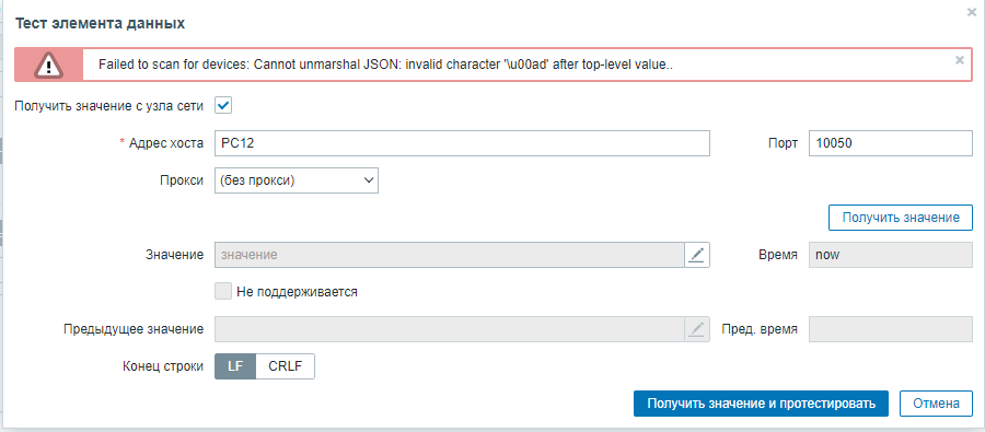

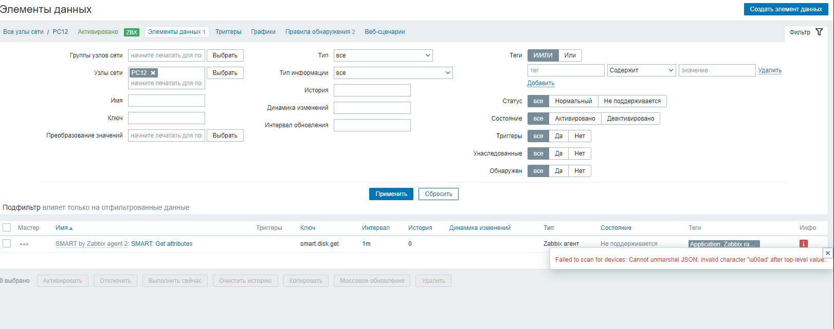

    Добрый день!Столкнулся с необходимостью мониторинга SMART показаний дисков, остановился на Zabbix 5.4(новый), установил его на Ubuntu Server, на рабочих станция под управлением windows установил Zabbix агент 2, работающего в связке с smartmoontols(утилита для мониторинга SMART). На сервере использую стандартный шаблон "SMART by Zabbix agent 2", пинг с сервера до рабочих станций есть, индикатор ZBX(zabbix) на сервере горит зеленым, что говорит о том, что связь есть. С первым ПК все получилось, SMART данные передаются, когда начал настройку на втором, третьем и т.д. При тестовом получении данных выдает сообщение "Failed to scan for devices: Cannot unmarshal JSON: invalid character '\u00ad' after top-level value..", с шаблоном скорее всего всё в порядке т.к. он стандартный и один ПК всё же по этому шаблону передает данные. на рабочих станциях все одинаково, файл zabbix_agent2.conf, даже версии Zabbix agent 2 и smartmoontools, порт 10050 открыт, подскажите в каком направлении копать? Если нужна какая-то доп. информация, то готов предоставить.
    ​​​​​​P.S. Единственная зацепка при вводе команды "smartctl --scan-open" в cmd на ПК откуда данные корректно передаются диски выводятся в формате:
    /dev/sda -d ata # /dev/sda, ATA device
    /dev/csmi0,1 -d ata # /dev/csmi0,1, ATA device
    /dev/csmi0,2 -d ata # /dev/csmi0,2, ATA device
    На остальных, на которых не работает передача данных:
    /dev/sdb -d ata # /dev/sdb, ATA device​​​​​​​

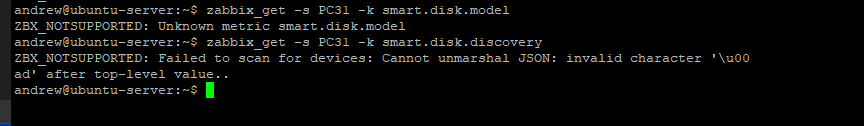

    a json который lld (в smart шаблоне) возвращает глянуть можно?
    если lld обычный, то дать команду: zabbix_get -s глючный_комп -k lld_key

      Не очень пока разбираюсь в Zabbix, подскажите пожалуйста, как вам показать json lld и где такую команду дать(zabbix_get -s глючный_комп -k lld_key)?
        надо зайти в "правила обнаружения", выбрать нужное (smart_discovery или типа того), скопировать ключ
        зайти в консоль заббикса (подключиться к хосту с заббиксом по ssh например) и набрать команду "zabbix_get -s IP_компа -k скопированный_ключ" (не забыв подставить значения макросов, если они там есть, это типа таких штуковин - {$МАКРОС})

          Посмотрите, пожалуйста правильно сделал? И что это даёт?

            PC31 старнный IP, но вроде разрешается
            если указать комп с работающим смрат, что выводит?
            судя по ошибке, заббикс получает вывод от smartctl c каким-то мусором
            версии smartmontools на компах одинаковые?
