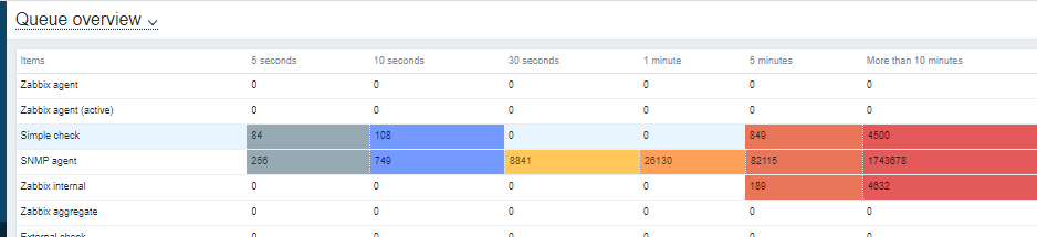

      Еще один вопрос, что можно сделать, чтобы сократить очередь? Возникает ошибка: More than 100 items having missing data for more than 10 minutes.
