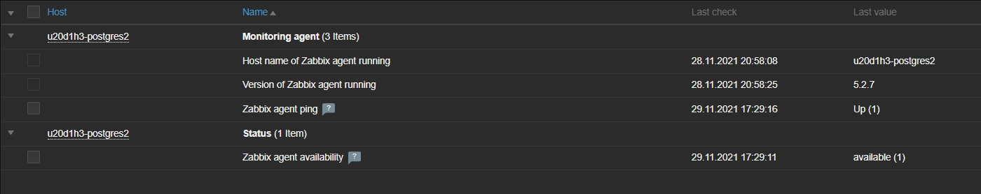

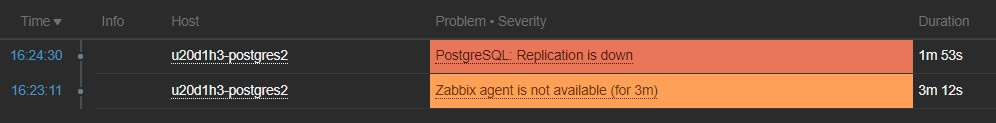

    Проблема.
    В контейнере установлен агент zabbix/zabbix-agent2:ubuntu-5.2-latest. К нему привязаны template 'Zabbix agent', 'PostgreSQL Agent 2'
    Всё работает, и всё мониторится.
    Но если остановить PostgreSQL, то через некоторое время появляется ошибка 'Zabbix agent is not available (for 3m)', а потом через некоторое время она исчезает.
    Это мигание непонятно. Агент работает, выключен-то только PostgreSQL.

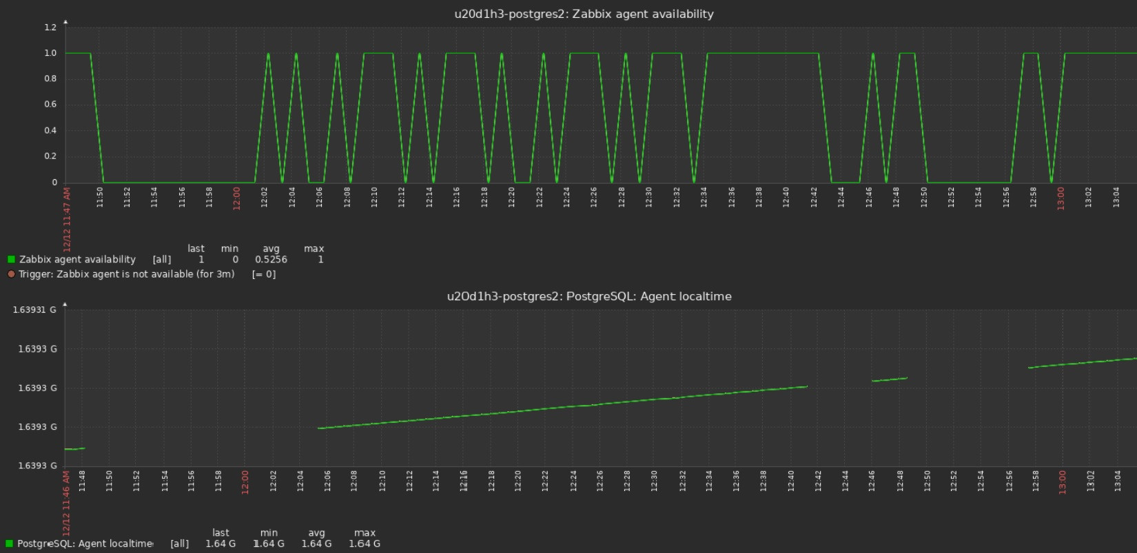

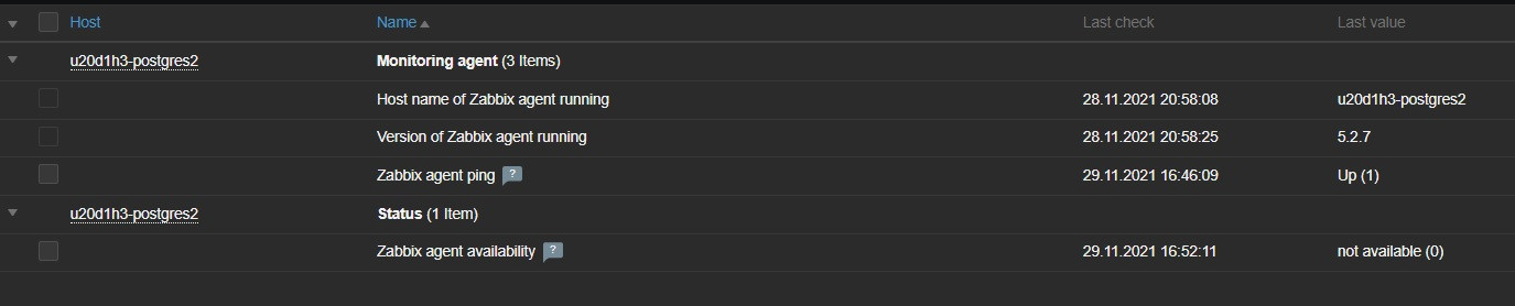

    При этом он как-бы работает
    А через некоторое время

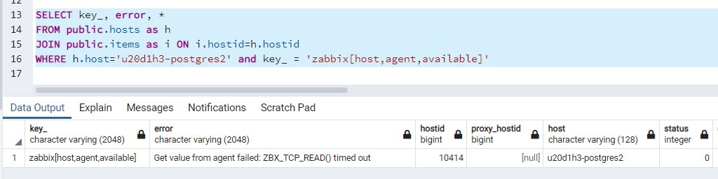

      В базе текст ошибки

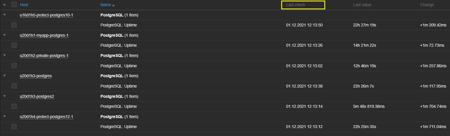

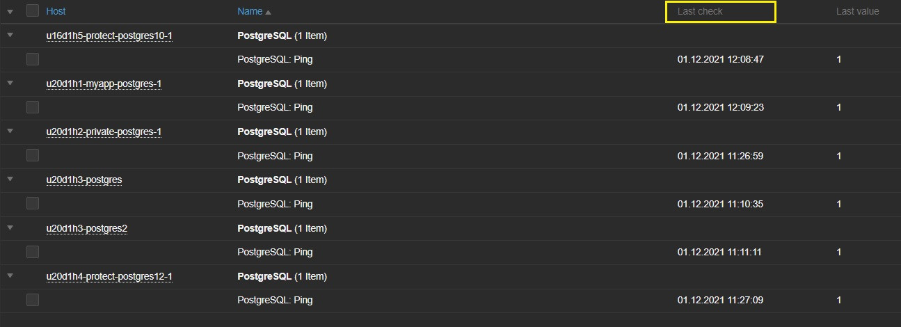

            Какой-то странный шаблон 'PostgreSQL Agent 2'
            ping из шаблона работает когда хочет, а не раз в минуту
            а uptime раз в минуту

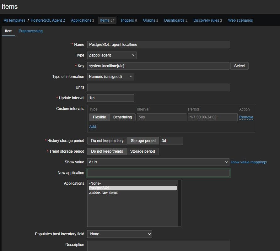

                  Для начала добавил в шаблон 2 item
ID:	436331Click image for larger version
                  В результате оказалось следующее

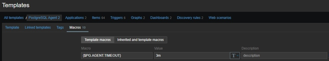

                  {$AGENT.TIMEOUT} = 3m - это из шаблона Zabbix agent. Отсюда непонятный триггер из заголовка топика, хотя для host стоит другое значение.
                  {$AGENT.TIMEOUT} = 15m - установлено для host
                  При остановке PostgreSQL прекращается обновление item типа Zabbix agent из шаблона PostgreSQL Agent 2.
                  А самое интересное, что обновление 2-х item (те которые добавлены в шаблон) оживает через 15min, т.е. $AGENT.TIMEOUT установленный для host.
                  Остальные так и не обновляются.

                    system.localtime - не помогает. Ничем не лучше zabbix[host,agent,available],
                    у которого может наблюдаться пауза в работе (11:50-12:01) при остановке PostgreSQL(а не агента), потом пила в работе (ну это ладно), непонятные паузы в процессе (12:50-12:56)...

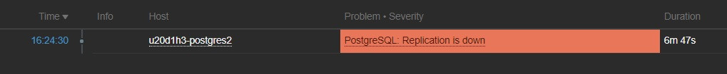

                        А созданные item 'PostgreSQL: Agent localtime' и 'PostgreSQL: Agent tImeout' позволяют создать работающий триггер 'PostgreSQL: Service is down'
                        что-то типа
                        Problem expression: {PostgreSQL Agent 2:pgsql.uptime["{$PG.URI}","{$PG.USER}","{$PG.PASSWORD}"].nodata({$AGENT.TIMEOUT})}=1 and {PostgreSQL Agent 2:pgsql.agent.timeout.max({$PG.AGENT.TIMEOUT})}=1 and {PostgreSQL Agent 2:pgsql.agent.timeout.last(60)}=1
                        Recovery expression: {PostgreSQL Agent 2:pgsql.uptime["{$PG.URI}","{$PG.USER}","{$PG.PASSWORD}"].nodata({$AGENT.TIMEOUT})}=0 and {PostgreSQL Agent 2:pgsql.agent.timeout.max({$PG.AGENT.TIMEOUT})}=1 and {PostgreSQL Agent 2:pgsql.agent.timeout.last(60)}=1

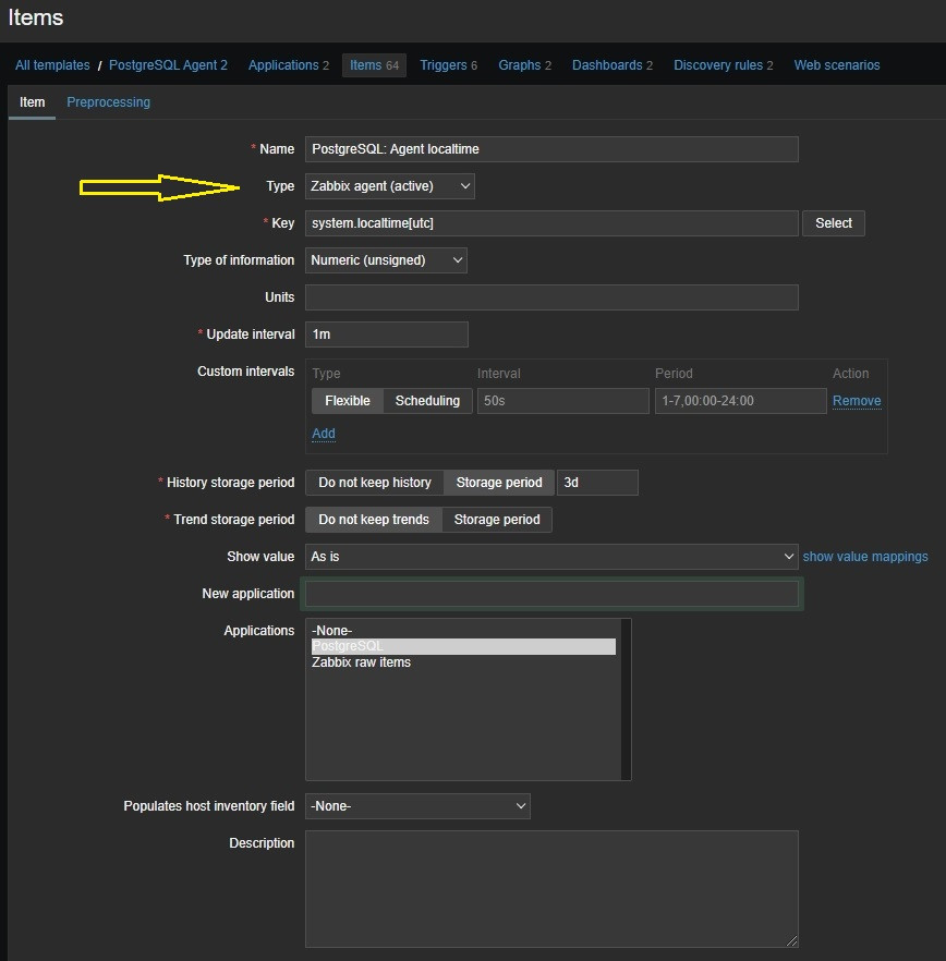

                          Всё заработало, как требовалось.
                          Нужно было лишь для system.localtime использовать type 'Zabbix agent (active)'
                          В шаблон 'PostgreSQL Agent 2' нужно добавить macro

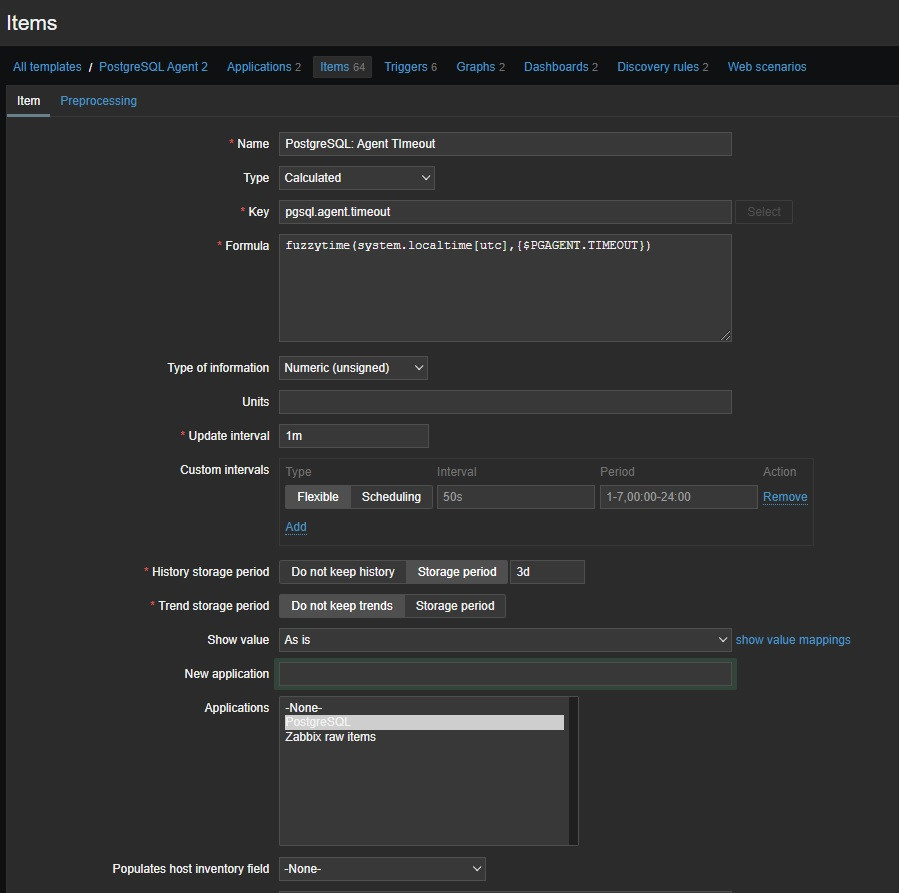

                          В шаблон 'PostgreSQL Agent 2' нужно добавить items
ID:	436462 Click image for larger version

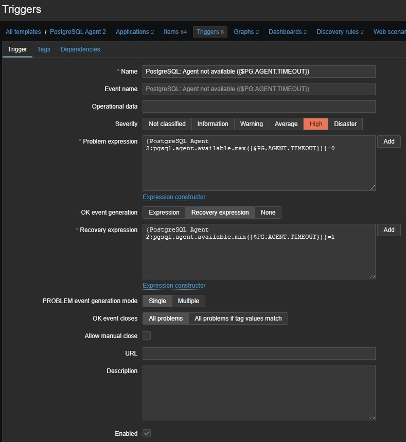

                          Шаблон 'Zabbix agent' не используется, т.к ложные срабатывания при остановке PostgreSQL (не агента).

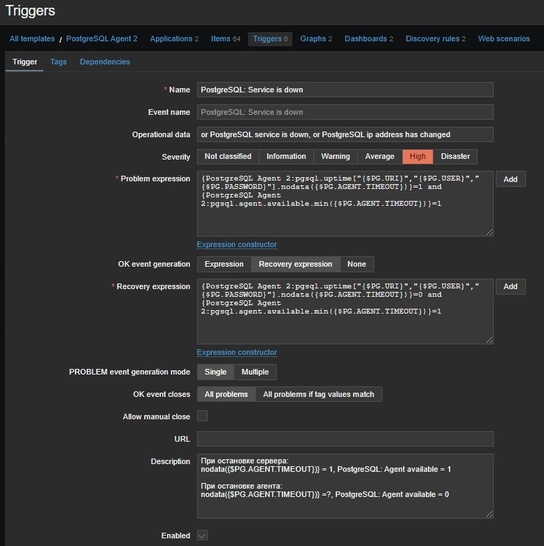

                          В шаблон 'PostgreSQL Agent 2' добавлен триггер
                          Ну и исправлен триггер
                              Я надеюсь, Вы в курсе, что значение, возвращаемое метрикой system.localtime при работе агента в активном режиме, нельзя проверять при помощи триггерной функции fuzzytime()?
                              Такой триггер не сработает никогда.
                              Если не верите мне, то внимательно смотрите описание триггерной функции в документации, где это явно упомянуто (правда, без подробностей, за подробностями - сюда).
