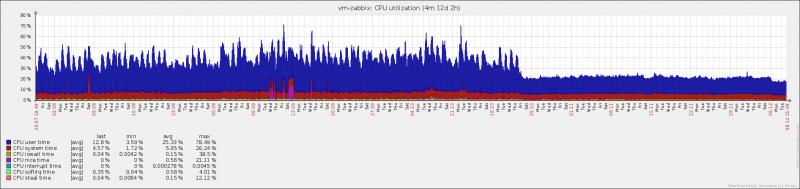

            PHP вебморды может нормально отжирать CPU.
            Наш пример:
            На этой виртулке крутились zabbix-server и его web-интерфейс (mysql на отдельных серверах). Вот в октябре nginx с php-fpm вынесли на отдельную виртуалку.
            Но так чтобы делить веб на несколько виртуалок - до такого ещё далеко
