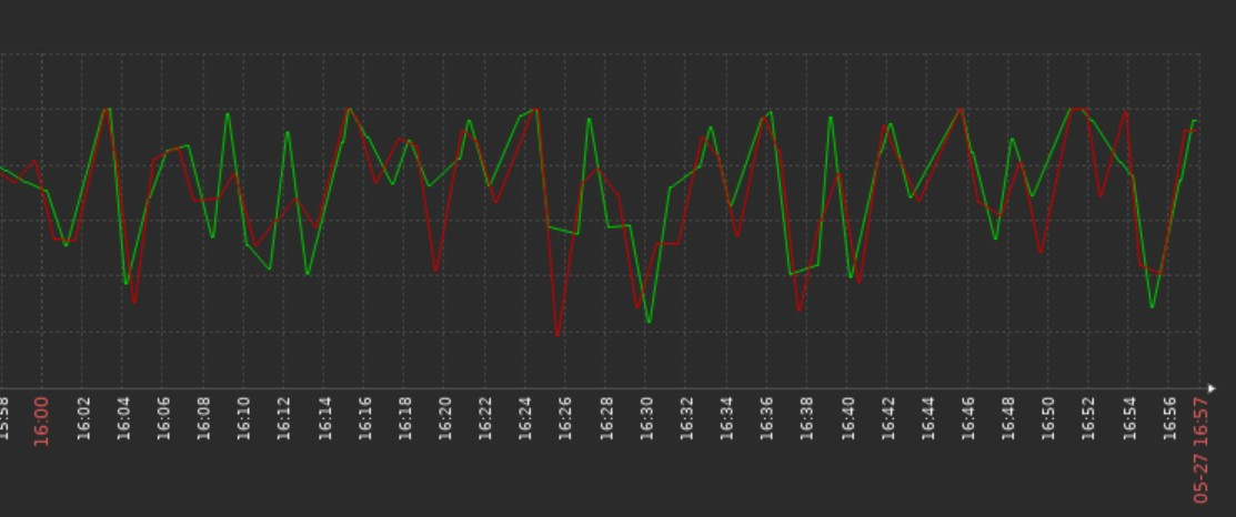

    чуть легче стало, но всё равно Utilization of poller data collector processes, in % доходит до 100%
    Статистика за час: верхнее значение 100%
    Click image for larger version  Name:	Screenshot_11.jpg Views:	0 Size:	81.5 KB ID:	445236
    До добавления коммутаторов значение было в районе 50%, и StartPollers = 200
    Подскажите на какие параметры ещё обратить внимание

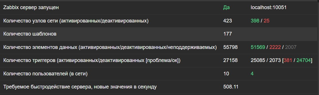

    Информация о системе
    Click image for larger version  Name:	Screenshot_10.jpg Views:	0 Size:	79.5 KB ID:	445235
    Заранее благодарен, жду ваших советов и рекомендаций
