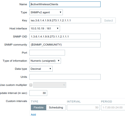

    Добрый день.
    Решил прикрутить на zabbix график количества клиентов на конкретной точке.
    Нашел OID iso.3.6.1.4.1.9.9.273.1.1.2.1.1.1 = Gauge32: 3
    получил Gauge32: 3
    Заббикс отказался кушать Gauge32 и выдал ошибку No Such Instance currently exists at this OID
    Может есть другой OID, который даст мне значение в другом типе данных?
    Или как правильно прикрутить в заббикс тип данных Gauge32
    Версия Zabbix 3.0.0beta1
    И ещё подскажите где искать логи по ошибкам Zabbix, есть ли что-то вроде debug.

    Покажите команду и ее результат в консоле + приведите элемент данных который создали в zabbix.

        Магия какая-то, утром пришел, заново сделал элемент данных и о чудо, всё работает!
        zabbix:~# snmpwalk -v 2c -c блаблабла 10.0.10.19 1.3.6.1.4.1.9.9.273.1.1.2.1.1.1
        iso.3.6.1.4.1.9.9.273.1.1.2.1.1.1 = Gauge32: 13
