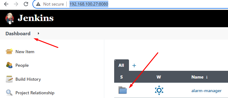

    я настроил темплейт Jenkins by HTTP и связал свой Zabbix и Jenkins, часть функционала работает, а у части проблема с путями, которую я не могу решить.
    Пример:
    Click image for larger version  Name:	Jen.png Views:	0 Size:	27.6 KB ID:	446185

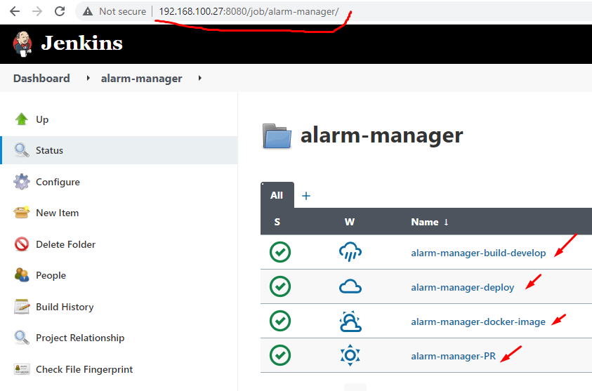

    в этом случае "alarm-manager" у меня папка, в которой уже находятся Джобы:
    Click image for larger version  Name:	Jen2.png Views:	0 Size:	60.6 KB ID:	446187
    и путь к самой Джобе например "alarm-manager-build-develop" выглядит вот так 192.168.100.27:8080/job/alarm-manager/job/alarm-manager-build-develop/
    А Zabbix пытается считать, что папка "alarm-manager" это Джоба, из-за этого нет "Последних Данных" по Джобам.

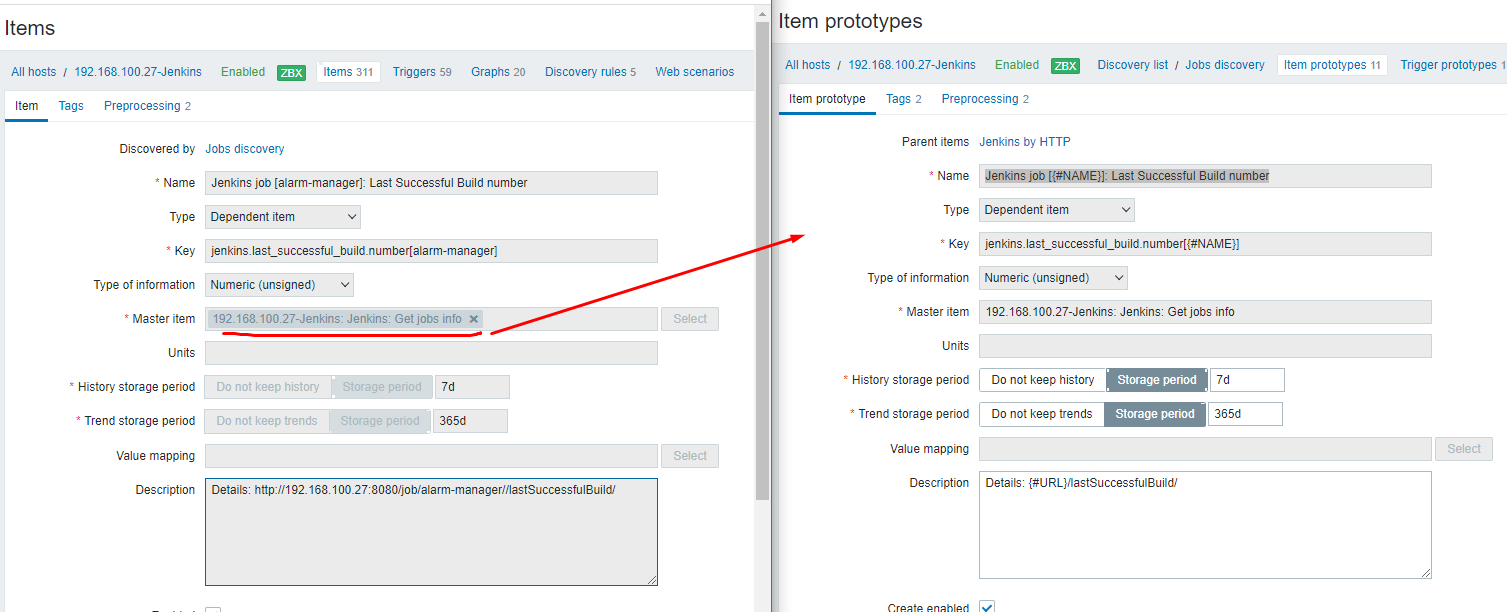

    Пример "Last Successful Build number"
    Click image for larger version  Name:	jen3.png Views:	0 Size:	17.1 KB ID:	446188
    И как должен выглядеть на самом деле путь к "Last Successful Build number".
    192.168.100.27:8080/job/alarm-manager/job/alarm-manager-build-develop/lastSuccessfulBuild/
