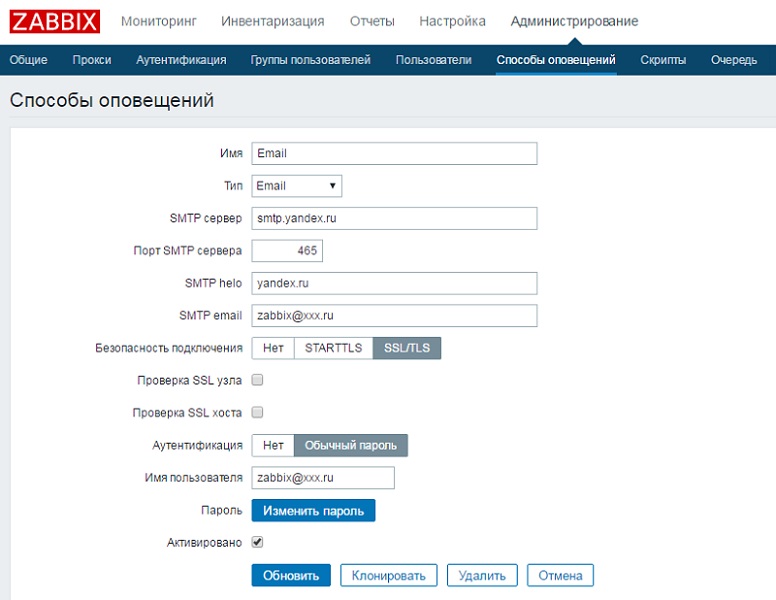

      Спасибо всем, кто помогал. У меня заработало.
      Так и не понял, что конкретно помогло: обновлял zabbix, менял настройки через web интерфейс. Но точно могу сказать, что отправка работает вот с такими настройками. Только что получил несколько писем.

        #18
        Заработало после снятия галочек о проверке ssl узла и хоста.
        Спасибо!

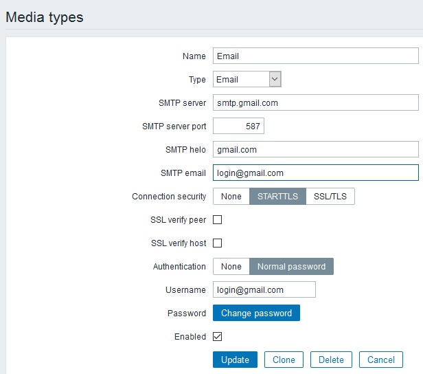

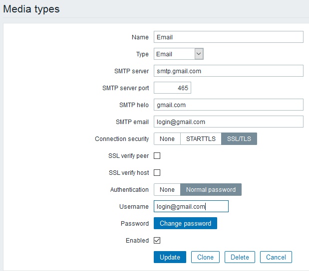

                Да, работает на версии Zabbix 3.0.2, есть только один момент, что нужно при каждой смени настроек вводить пароль заново, так как интерфейс о том, что пароль сбрасывается никак не сигнализирует!
                Плюс не забыть включить доступ для сторонних приложений к аккаунту тут: https://www.google.com/settings/security/lesssecureapps.
                Ниже два варианта настроек:
