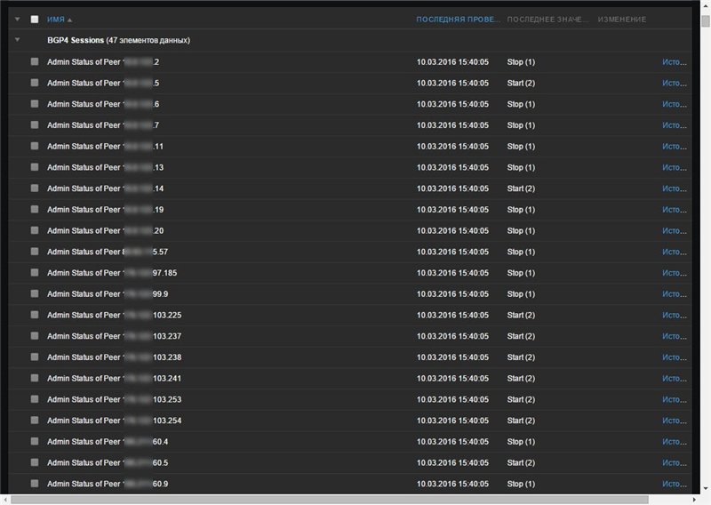

    BGP lld
    Добрый день. Есть шаблон lld который, находит на маршрутизаторе всех пиров и мониторит значения bgpPeerAdminStatus и bgpPeerState
    Сейчас все выглядит как на скрине.
    Но хотелка хочет что бы вместо IP пира, был его description. Понимаю что по SNMP такие значения не отдаются. Как вариант прогнать все эти адреса через "Преобразование значений", но как это сделать, я не знаю. Подскажите куда копать, укажите направление
