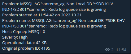

    Всем привет, есть триггер:
    last(/SDB-KHV-IND-0/mssql.non-local_db.redo_queue_size["sanremo_ag*SDB-KHV-IND-1\SDB01*sanremo"],#1)>last(/SDB-KHV-IND-0/mssql.non-local_db.redo_queue_size["sanremo_ag*SDB-KHV-IND-1\SDB01*sanremo"],#2) and last(/SDB-KHV-IND-0/mssql.non-local_db.redo_queue_size["sanremo_ag*SDB-KHV-IND-1\SDB01*sanremo"],#2)>last(/SDB-KHV-IND-0/mssql.non-local_db.redo_queue_size["sanremo_ag*SDB-KHV-IND-1\SDB01*sanremo"],#3)
    добавил в zabbix уведобления по ошибкам в телеграмм , постоянно спамит , что " Размер очереди журналов повторных операций растет". Хотя лог не критичный , как задать определеный порог на котором тригер срабатывал бы?
    ​Click image for larger version  Name:	изображение.png Views:	0 Size:	29.8 KB ID:	452983​
    пример сообщения в телеге
    Для начала - попытайтесь сформулировать своими словами, когда, по Вашему мнению, должен срабатывать триггер.
    Сейчас смысл условия: последнее значение больше предпоследнего, а предпоследнее - больше, чем ещё одно значение перед ним. Т.е. два последних измерения подряд показывают рост (неважно, насколько). А чего бы Вы хотели?
    Ну и укажите версию Zabbix, пожалуйста. Например, начиная с 6.0, такое условие можно записать гораздо проще.

    Подскажите пожалуйста, как можно проще записать?
    monoinc(/SDB-KHV-IND-0/mssql.non-local_db.redo_queue_size["sanremo_ag*SDB-KHV-IND-1\SDB01*sanremo"],#3,"strict")>0
