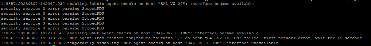

    Всем добрый день!
    Centos 8 + Zabbix 5.4.12
    В логах сервера много ошибок:
    security service 3 error parsing ScopedPD
    Как бы понять почему и отчего. Есть предположение, что связано с опросами SNMPv3 IMM серверов IBM. Как-то тяжко они идут (видно из скриншота, что интерфейсы часто unavailible) ...
    Может есть возможность более подробно узнать, что это за проблема и решить её&​

    Это точно связано с snmp_v3 (гугление "security service 3 error parsing ScopedPD")
    а какая у вас версия net-snmp установлена?

      Вот такая:

      Есть предположение, что может быть проблема и на стороне. которая принимает запросы. Когда массово идет опрос элементов данных, то хост "брыкается"...
      Меня смущает, что рандомно zabbix отключает эти интерфейсы со словами, дескать они недоступны. Но при этом со своего рабочего места с помощью MIB Browser я спокойно опрашиваю хост и получаю значения...

        Насколько я понял из интернета проблема в интерпретации на стороне snmp / сервера ответа от устройств.
        Ну а далее срабатывает механизм забикса по работе с недоступностью…
        в 6.4 обещали глубоко переработать snmp - может поможет.

          Я так понимаю придется пока с этим жить...
          На новый забикс чуть позже буду переходить со сменной платформы. Буду уходить на Debian
