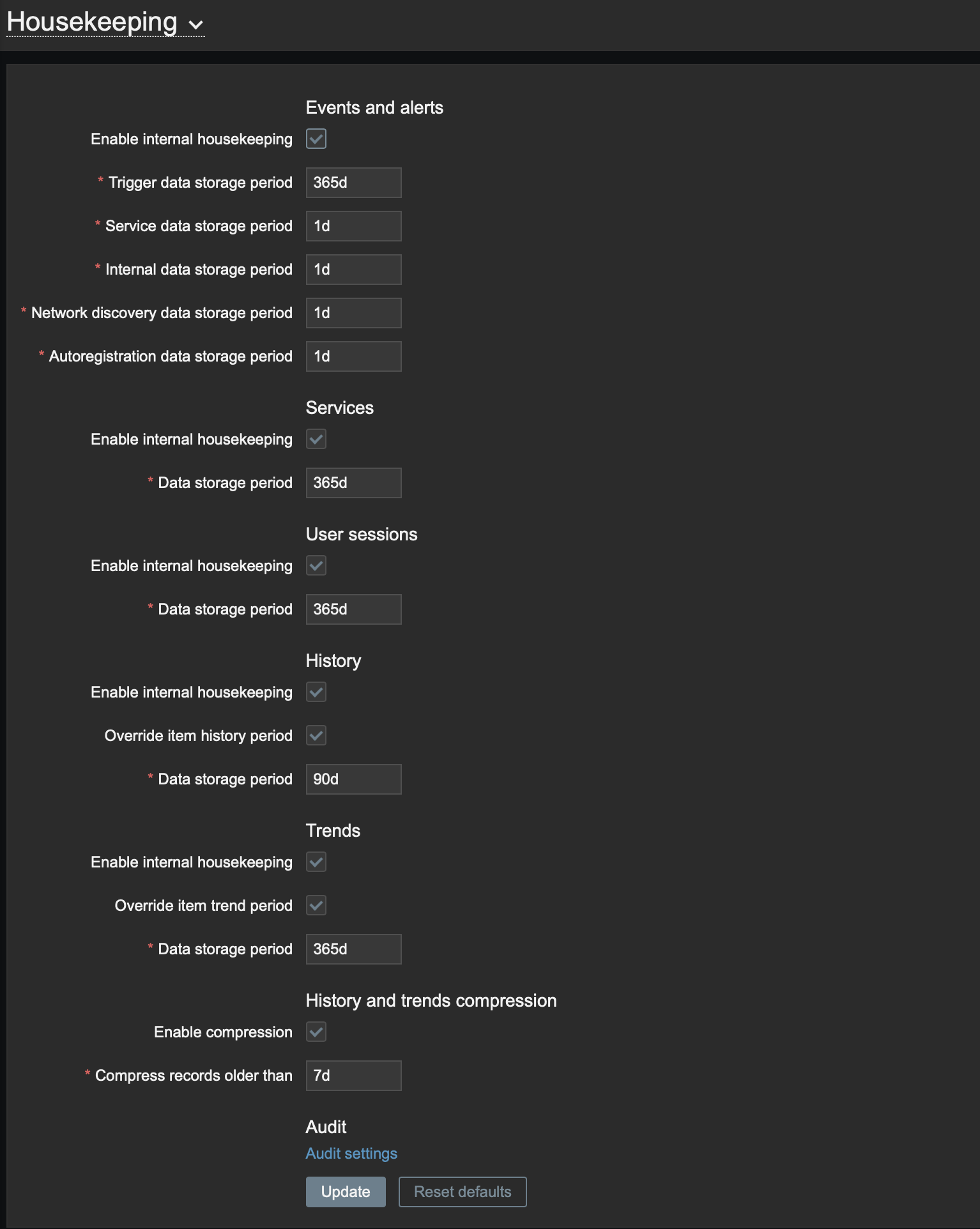

    • aks8
      • Mar 2023
      Статью просмотрел, вроде бы не нашел каких то противоречий с моими настройками.
