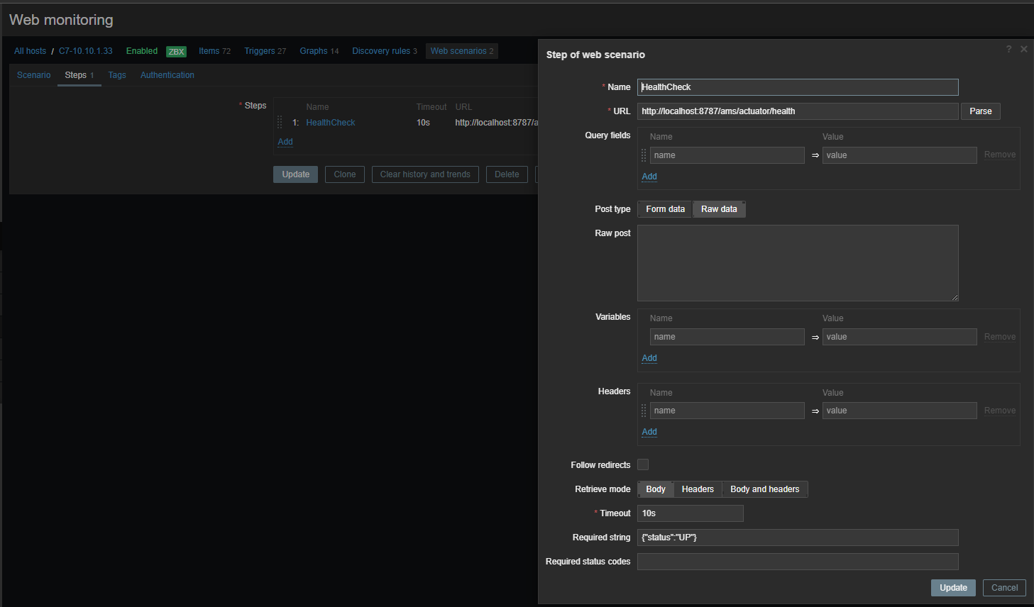

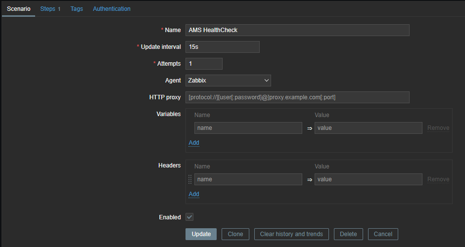

    Всем привет! Столкнулся с такой проблемой:
    Мне необходимо мониторить мои сервисы на их доступность.
    У меня есть Linux сервер на котором работает этот сервис и установлен zabbix-agent, сервис доступен по 8787 порту.

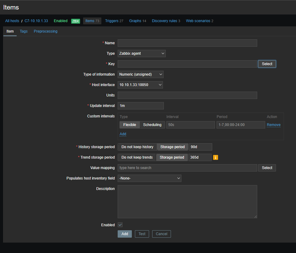

    Я создал запрос на проверку:
    Я получаю ошибку:
    Step "HealthCheck" [1 of 1] failed: Couldn't connect to server: Failed to connect to localhost port 8787: Connection refused
    ​Что естественно, т.к. на сколько я понял запрос
    http://localhost:8787/ams/actuator/health
    ​идет с моего Zabbix сервера, а не с Агента установленного на Сервере, где бежит мой сервис.
    У Zabbix Server а нет доступа к этому сервису по этому порту.
    Подскажите, есть ли способ запускать проверку именно с Агента установленного на сервере, на котором бежит Сервис!?​​

      вот по сути, что мне нужно проверять - либо, что бы выдавало 200, либо проверять, что отдает {"status":"UP"}, потом на этот Item я настрою триггер.
      Я просто не до конца еще разобрался и не могу понять, куда что заполнять, спасибо!

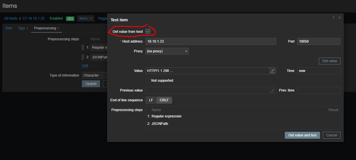

                вот так оно у меня сейчас выглядит, только почему-то данные пока не собирает, пока не разобрался(хотя убрал полностью Preprocessing - все ровно пусто)
                • Hamardaban
                  • May 2019
                  • 2713

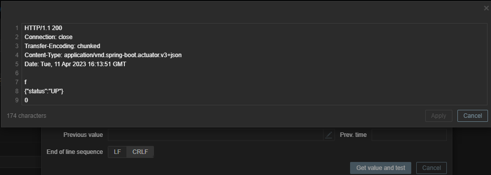

                  По нажатию кнопочки Test что возвращает?
                  • SergeyL
                    • Jan 2022
                    • 89
                    все есть, что мне нужно​ - разбираюсь с синтаксисом, что бы оно попадало в Latest Data
                    • Hamardaban
                      Hamardaban commented
                      В последние данные и вся эта "простыня" должна попадать без припроцессинга.

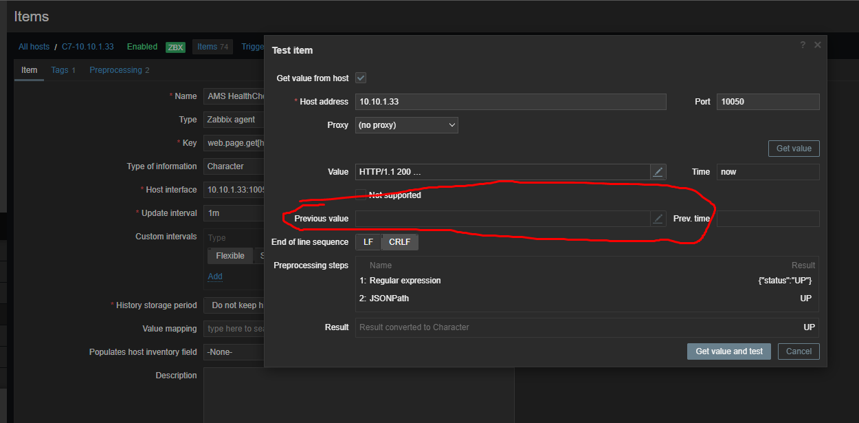

                    • SergeyL
                      • Jan 2022
                      • 89
                      Возможно кто-то сможет подсказать почему данные не попадают в Latest Data?
                      При Test все выдает отлично, но данные не попадают в Latest Data...
                      Storage Period выставлен 7 дней...
