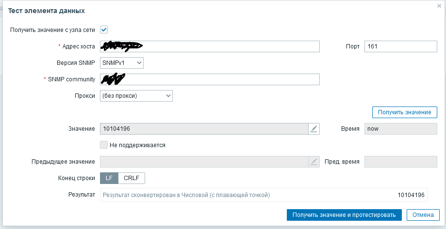

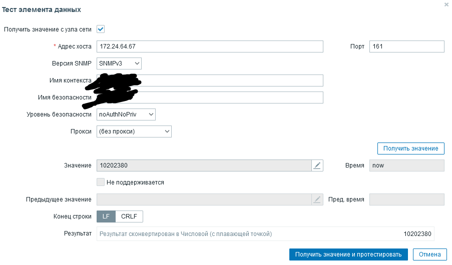

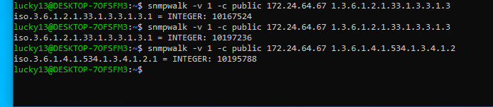

        Сделал проверку (скрины прикрепил ) тоже самое что с v1 что с v3. Snmp v2 не поддерживается.Не совсем понял что вы имеете ввиду "Для каждого из OID-ов - при запуске с ключом "-On​" и без этого ключа" , прошу простить меня я новичок в этом.

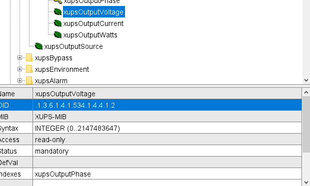

          "1.3.6.1.4.1.935.1.1.1.3.2.1.0 что пишет?" SNMP error: (noSuchName) There is no such variable name in this MIB.Все дерево я и так до этого смотрел, там не понятно что отвечает за Input Voltage. Мониторю если что через приложение MIB Browser,там все тоже самое. Коэффициент обычно 0.1 пробовал ничего не меняется значение все равно гигантское.
              Спасибо.
              Странно, конечно, что SNMP поддерживается версий v1 и v3, но не подерживается v2c.
              Но, по крайней мере, видно, что возвращаются значения для этих OID-ов (обратить внимание на единицу в конце):
              1.3.6.1.2.1.33.1.3.3.1.3.1
              1.3.6.1.4.1.534.1.3.4.1.2.​1
              И понятно, что Zabbix показывает для этих OID-ов те же значения. Осталось разобраться, как их интерпретировать - какого хрена они такие большие и какие преобразования нужны для получения из них правдоподобных результатов.

              • Kos
                • Aug 2015
                • 3469
                Ещё на скриншоте обращает на себя внимание довольно большая разница между двумя значениями того же показателя, снятыми с небольшим интервалом: в одном случае - 10167524, в другом - 10197236, т.е. разница 29712.
                Могу предположить лишь, что возвращаются не вольты, а какие-то другие "попугаи", являющиеся очень маленькой долей вольта.
                Я не знаю, какое у вас реальное напряжение в сети, но предположил бы, всё же, использовать предобработку с пользовательским множителем, где в качестве множителя выбрать число, скажем, "2.2e-5" (без кавычек) - это даст в итоге что-то около 224. Конкретное значение множителя можно потом подогнать точнее, если знать реальное напряжение на входе.

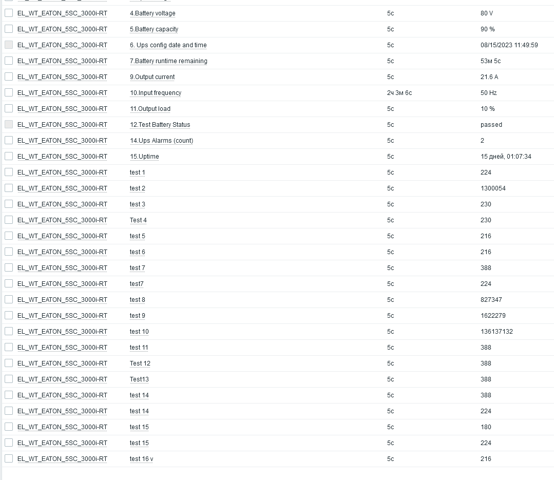

                    Добрый день и снова я . По итогу не получилось добиться весомого результата.Хотелось реализовать мониторинг отключение ибп от сети при отключение света используя Input Voltage . Просто проверкой snmp 1v и 3v пролистал все дерево выбрал все возможные подходящие по значениям данные и добавил их в zabbix,так же нашел другой шаблон в нем был пункт Input Voltage добавил в zabbix. При отключении ипб от сети данные в zabbix не меняются (скрины прикладываю). Пробовал писать официалам (просил у них mib) на почту меня попросту проигнорировали.Можно как то еще как то реализовать ?Click image for larger version

                          #15
                          Смущает точность отдаваемых данных, такое было на ИБП двадцатилетней давности.
                          Не увивлюсь если web на java написан. И корректно работает только с браузером IE.
                          Input frequency у меня корректно оттображается только на ИБП моложе 5 лет. На остальных ИБП это константа.
                          230 и 216 похоже, что это пределы перехода на AVR (по сути переключение обмотки трансформатора).
                          180 однозначный переход на батарею.
                          388 самому интерестно что это. 38,8 температура?
                          Output Curent - не выдаст этот ИБП такой ток, раз в 10 ошибка.
                          test2, test8,test9,test10 counter какой то.
                          Как я писал в соседней ветке "Уменьшите частоту опроса". Попробуйте написать скрипт который опрашивает только:
                          Ups Alarms Count,
                          Input Voltage,
                          Status (его я не вижу)
                          Частота опроса раз в минуту. Ну и, отсоединить питание минуты на 3.
                          Моё мнение, забивается буфер частыми запросами, и реальные новые значения отдаёт через минуту, или даже 3 минуты.
                          И, как писал Kos, я бы переводил этот раритетный ИБП на snmp-trap, отдельный скрипт опрашивает изредка по крону и отправляет данные через zabbix-sent,
                          при получении snmp-trap начинает опрашивать чаще.
                          Что при работе с COM-портом (не USB)? Подключится удалось? Данные корректно отдаёт?​
