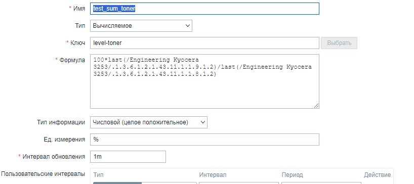

      Сделайте вычисляемый элемент данных и от него стройте триггер - будет более понятна реакция на данные.
      Уже сделал так

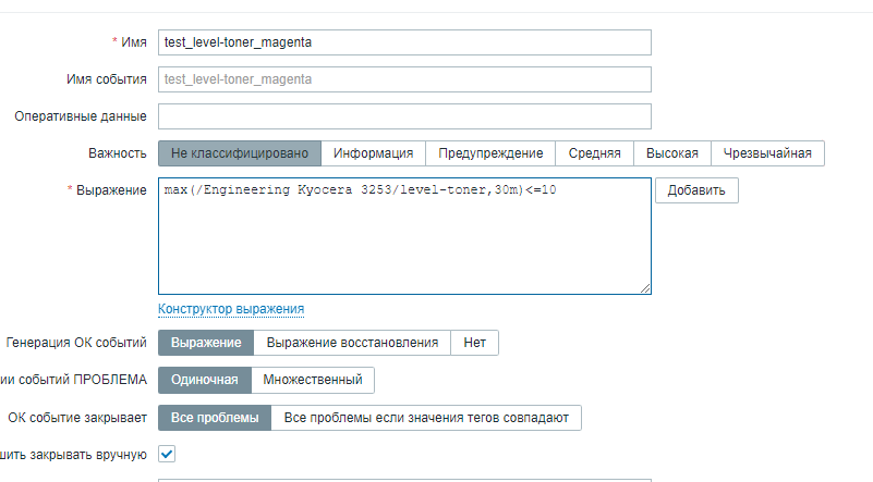

      И изменил триггер. Сейчас триггер работает, но он отрабатывает сразу не выжидая указанного времени

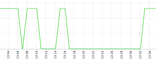

                График с текущим объемом
                Эти графики относятся к данному триггеру (который не работает)
                max(100*last(/Template SNMP Kyocera/.1.3.6.1.2.1.43.11.1.1.9.1.3)/last(/Template SNMP Kyocera/.1.3.6.1.2.1.43.11.1.1.8.1.3),30m)<=10
                Этот график относится к новому элементу данных
                и триггеру
                Я только включил элемент данных и триггер сразу (не дожидаясь 30 минут) отработал.
