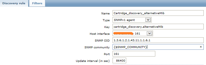

    Добрый день! Не могу снимать показания по snmp с сабжа.
    Имеется:
    1)zabbix 3.0.2
    2)Сабж, собственно.(10.10.0.1)
    заббикс свободно видит сабж по ICMP.
    на сабже открыт 161 порт. snmpwalk
    #snmpwalk -c c0mmun1ty -v 1 10.10.0.1 // получает сведения исправно.
    при попытке считать заббиксом инфу по SNMP получаю следующее(см вложение).
    Подозреваю, что дело в кастомном community name и в версии snmp.
    Пробовал править их в discovery rules темплейта.
    К успеху не пришел. Может кто сталкивался, как быть, что ковырять?
    Имеется:
    1)zabbix 3.0.2
    Во первых: странно использовать snmpv1, неужто вторая версия не поддерживается?
    Во вторых: вы после изменения версии и комньюнити ждали нужное колво времени?
    В третьих: попробуйте для начала замониторить не через LLD, а один\два обычных айтема, например .1.3.6.1.2.1.1.1.0 или .1.3.6.1.2.1.1.3.0

      • xnorth7
        • Aug 2016
        1. Да, snmpv2 тоже юзается.
        2. Ждал.
        3. Можно подробнее?
        Скриншот дискавери во вложениях.

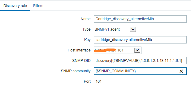

                Еще вариант: в 3-й версии Zabbix несколько поменяли шаблоны LLD для SNMP.
                Возможно, вы пытаетесь использовать шаблон от второй версии?
                Во 2-й версии было: (z2_snmp_lld.png)
                В 3-й версии стало: (z3_snmp_lld.png)

                • xnorth7
                  • Aug 2016
                  В общем, решил что не корректно определяется community, не смотря на то, что она прописана в настройках хоста вместо переменной.
                  Вручную поправил community name в .xml, загрузил по новой, заработало.
