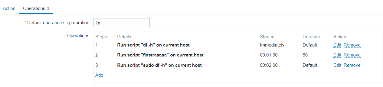

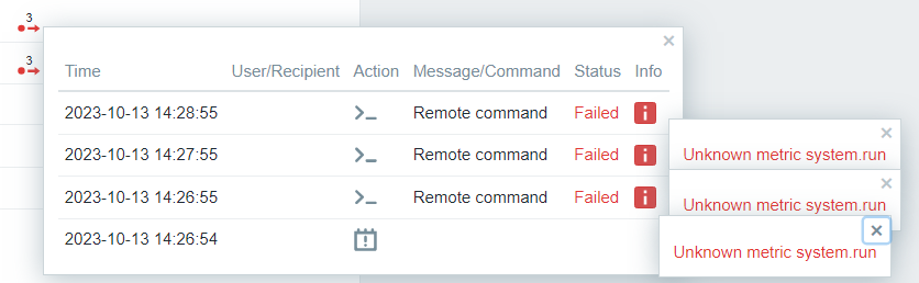

    Добрый день.
    При выполнении скрипта на сервере клиенте ошибка Remote command failed. Unknow metric system.run

    Включил расширенные логи
    2023/10/13 11:14:26.548313 received passive check request: 'system.run[df -h,nowait]' from 'zabbix'
    2023/10/13 11:14:26.548370 [1] processing update request (1 requests)
    2023/10/13 11:14:26.548381 [1] cannot monitor metric "system.run[df -h,nowait]": Unknown metric system.run zz0.6952krctgnrzz
    Он дописывает nowait
    Переписал конфиг на
    AllowKey=system.run[sudo df*, *]
    Проблема решилась.​

        Попробовал сделать так
        Run script "df -h" on current host
        Run script "df" on current host
        Run script "sudo df" on current host
        Run script "sudo df -h" on current host
        AllowKey=system.run[df,*]
        AllowKey=system.run['df,*']
        AllowKey=system.run[df *]
        AllowKey=system.run['df *']
        AllowKey=system.run[sudo df,*]
        AllowKey=system.run[sudo df *]
        AllowKey=system.run['sudo df,*']
        AllowKey=system.run['sudo df *']
        zabbix рестартил
        Проверку проходит
        Но как только я добавляю ключ -h к примеру, то сразу же ошибка. Unknown metric system.run
