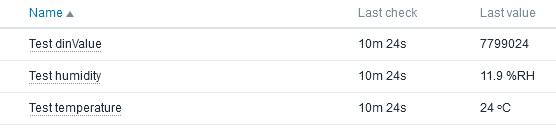

        Проверил, с предобработкой JavaScript прекрасно работает. Только надо учитывать, что на вход JavaScript-у исходное значение всегда подаётся в виде строки, поэтому для уверенности в том, что последующие операции работают с числом - не лишним будет выполнить явное преобразование.
        У меня получилось так:
        Температура return (parseInt(value) & 0x0FFFF)/10;
        Влажность return (parseInt(value)>>16)/10;
        Соответственно, для элементов данных выставляем Units - "ᵒC" и "%RH", а тип - "Numeric (float)" (для обоих).
        Засылаем в мастер-айтем значение из твоего примера, на выходе имеем:​
        Click image for larger version  Name:	screenshot-2024-01-26_07.png Views:	1 Size:	5.4 KB ID:	477828
