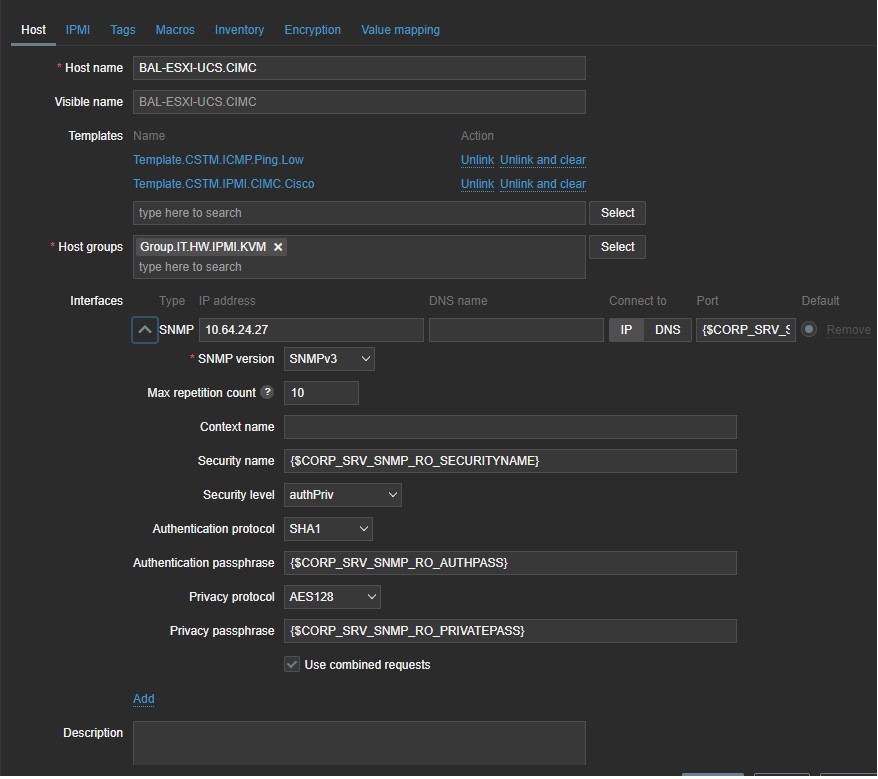

    Настройки самого сервера:

    Находил в инете, что такая проблема раньше могла быть из-за того, что интерфейс в настройках хоста указан не по ip, а по dns имени, но это не мой случай...
    Куда копать пока не приложу ума... Может кто сталкивался, куда еще посмотреть можно?
