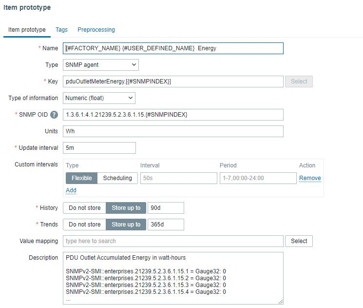

    Далее идет один из Item-прототипов, собственно для данный по потреблению в W/h

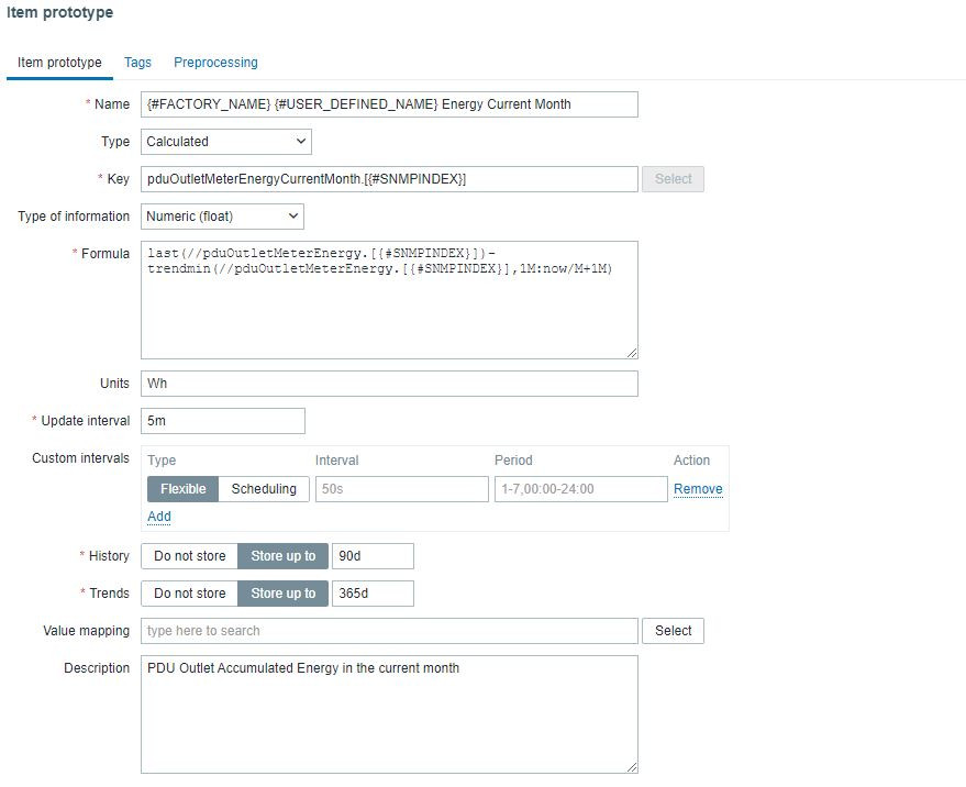

    и второй по потреблению в месяц:

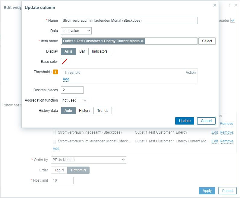

    Хотел сделать дашборд cо страницами для каждого клиента. На странице что-то вроде таблицы со строками с именами Хостов (PDU) и столбцами Потребленная энергия всего по розетке и Потребленная энергия в месяц по розетке
    В новом виджите "Top hosts" Zabbix 7 который теперь советуют использовать вместро старого "Data overview" нет возможности в поле "Item name" задать имена
    Item-ов используя маску.

      ​Причем вверху это старый виджет Data overview, внизу - новый Top hosts. Хотелось бы конечно чтобы разработчики допилили виджет Top hosts, чтобы он вобрал в себя возможности Data overview. В Top hosts можно пидписать и отсортировать столбцы, что я нохожу очень полезным, потому как "Outlet 1 Test Customer_..." в Data overview как-то не очень информативно. С другой стороны в Top hosts отсутствует возможность работы с тегами или масками имен или ключей Item-ов.
