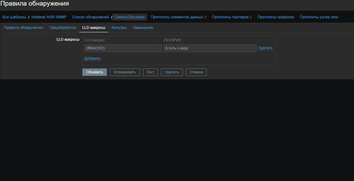

        Добрый день!
        Спасибо за отклик.
        1. Вы пишите (добавляем макрос {#CAM_STATUS_INDEX}, содержащий то же, что {#SNMPINDEX} , но на единицу меньше).
        Вопрос куда его добавлять конкретно? В LLD макросы которые на скрине? Если да, то что писать в поле JSONPath?
        2. Почему на единицу меньше? Если переменная {#SNMPINDEX} как раз на единицу меньше. По идее должно быть на единицу больше/
        3. Куда вставлять код, который у вас описан?
        Могу предоставить дополнительные скрины. Заранее спасибо!
        • CoROWka
          • Jul 2024
          • 15
          Вот скрин, в поля которого, я думаю вносить данные.

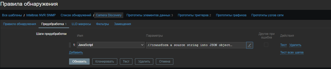

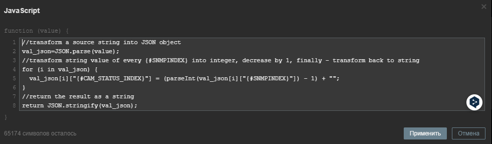

              Расписываю шаги, которые я делаю:
              1. "Шаблоны/Intelbras NVR SNMP/Правила обнаружения/Camera Discovery/Предобработка"
              В поле: Имя - JavaScript
              В поле: Параметры - "вставляю скрипт"
              Обновляю

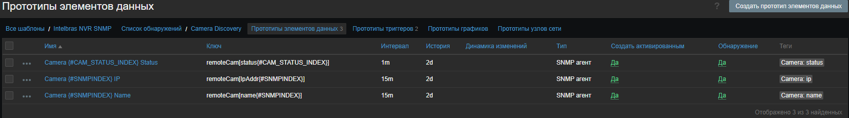

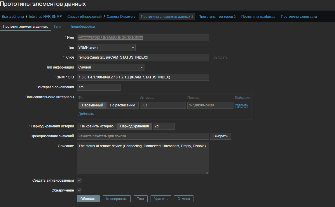

              2. Дальше иду с этого ж пути в "Прототипы елементов данных" нахожу "Camera {#SNMPINDEX} Status и меняю в имени, ключе и SNMP OID значение {#SNMPINDEX} на {#CAM_STATUS_INDEX}
              Все равно статус камеры отображается с 0 по 15
              Может еще где-то нужно сделать изменения?

                Похоже, что всё делаете правильно. Нужно только, чтобы заново отработало правило обнаружения (обычно у них интервал относительно большой - порядка часа).
                1) если на правиле обнаружения (там, где добавляли шаг JavaScript в предобработку) нажать кнопку "Тест", то получаете ли разумный ответ? Должен возвращаться JSON, в котором для каждого элемента массива есть как LLD-макрос {#SNMPINDEX}, так и {#CAM_STATUS_INDEX}.
                2) если с тестом всё в порядке, то, чтобы не ждать долго (всего интервала обновления), нажмите там же рядом кнопку "Выполнить сейчас". Через минуту посмотрите - поменялось ли что-нибудь.

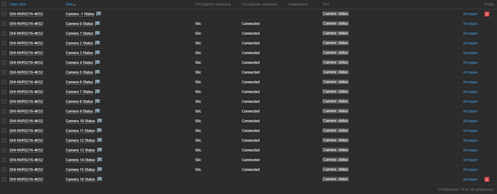

                  2. В "Последние данных" нажимаю "Выполнить сейчас" и ничего не меняется к сожалению.(
                  Можу сбросить все скрины которые нужны.​
                  • CoROWka
                    • Jul 2024
                    • 15
                    Пожалуйста, пошаговые скрины:

                      Со временем обновилось, картина стала такой, я думаю она и соответствует нашим настройкам:
                      • Kos
                        • Aug 2015
                        • 3457
                        Насколько я вижу по последним скриншотам, ваша конфигурация, всё же, обновилась: в именах элементов данных (где "Camera <N> Status") значение <N> теперь - от нуля до 15, а ноль либо 16 помечены красным флажком справа как более не обнаруживаемые.
                        И, судя по JSON-у, который возвращается при тестировании, мой JavaScript успешно отрабатывает.
                        Единственное, что мне не нравится - это то, что в исходном правиле LLD у вас смешиваются три таблицы с несовпадающими индексами. В результате происходит некоторая путаница (в JSON-e получается 17 строк, со значениями макроса {#SNMPINDEX} от нуля до 16). Если макрос {#CAM_STATUS} в настройках самого правила LLD не используется (например, в его фильтре), то я бы убрал соответствующую пару из настроек поля OID (там где указано: "discovery[...,{#CAM_STATUS}, <OID>]").

                          • Kos
                            • Aug 2015
                            • 3457
                            Да, сейчас выглядит хорошо: {#SNMPINDEX} - от 1 до 16, {#CAM_STATUS_INDEX} - на единицу меньше (от 0 до 15).
