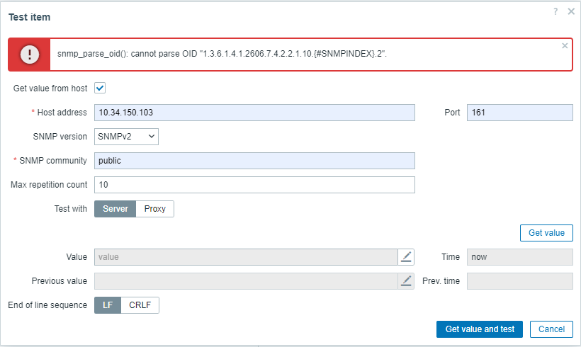

    Добавляю в правило LLD ещё один макрос {#PDU_NAME}:
    discovery[{#PDU_MET_NAME},1.3.6.1.4.1.2606.7.4.1.2.1.3, {#PDU_NAME},1.3.6.1.4.1.2606.7.4.2.2.1.10.{#SNMPINDEX}.2]
    Zabbix позволяет сохранить это правило. Но оно не работает. При попытке теста выдает ошибку:

    Можно ли использовать {#SNMPINDEX} как часть oid-a LLD? Или эта задача решается как-то подругому?
    Zabbix 7.0

    Насколько я понимаю - нет, так делать нельзя.
    Можно было бы просто использовать конструкцию
    discovery[{#PDU_MET_NAME},1.3.6.1.4.1.2606.7.4.1.2.1.3, {#PDU_NAME},1.3.6.1.4.1.2606.7.4.2.2.1.10]​
    в случае, если бы в обеих этих таблицах индексы бы совпадали (т.е. были бы просто "2" и "4"). К сожалению, это не так: во второй таблице индексы будут "2.2" и "4.2".
    То есть, нужно привести эти индексы к одному виду. Например, можно попробовать сделать следующее (сразу оговорюсь, что сам ещё не пробовал, версия 7 слишком новая и об этих возможностях знаю только теоретически):
    • в правиле обнаружения вместо указанной выше конструкции (с ключевым словом "discovery") использовать конструкцию с ключевым словом "walk" (это нововведение, которое появилось в версии Zabbix 7, ссылка):
    walk[1.3.6.1.4.1.2606.7.4.1.2.1.3, 1.3.6.1.4.1.2606.7.4.2.2.1.10]​
    • добавить шаг предобработки, который бы из строк, содержащих "2606.7.4.2.2.1.10", удалял бы из этой подстроки последнюю точку и двойку после неё (например, при помощи шага предобработки JavaScript и регулярного выражения);
    • вторым шагом предобработки добавить "SNMP walk to JSON" (это тоже нововведение версии 7, ссылка) - в итоге должны получить такой JSON, который как раз будет годен для вашего правила обнаружения.

      SNMPv2-SMI::enterprises.2606.7.4.2.2.1.10.2.279 = STRING: "0
      то же самое для PDU-MET-Slave 1 (index 4)
      snmpwalk -v 2c -c public 10.34.150.103:161 1.3.6.1.4.1.2606.7.4.2.2.1.10.4
      SNMPv2-SMI::enterprises.2606.7.4.2.2.1.10.4.1 = STRING: "50.0 Hz"
      SNMPv2-SMI::enterprises.2606.7.4.2.2.1.10.4.2 = STRING: "Test_Customer_1"    <===
      SNMPv2-SMI::enterprises.2606.7.4.2.2.1.10.4.3 = STRING: "0.29 A"
      SNMPv2-SMI::enterprises.2606.7.4.2.2.1.10.4.4 = STRING: "0.00 A"
      SNMPv2-SMI::enterprises.2606.7.4.2.2.1.10.4.5 = STRING: "0.00 A"
      SNMPv2-SMI::enterprises.2606.7.4.2.2.1.10.4.6 = STRING: "0.00 A"
      SNMPv2-SMI::enterprises.2606.7.4.2.2.1.10.4.7 = STRING: "0.00 A"
      SNMPv2-SMI::enterprises.2606.7.4.2.2.1.10.4.8 = STRING: "5.00 %"
      SNMPv2-SMI::enterprises.2606.7.4.2.2.1.10.4.9 = STRING: "OK"
      • Kos
        • Aug 2015
        • 3469
        Понятно. Другими словами, обходить snmpwalk-ом всё поддерево 1.3.6.1.4.1.2606.7.4.2.2.1.10 выглядит нерациональным - из почти трёх сотен возвращаемых для каждой ветки значений нужно только по одному, да и то не для каждой ветки. Однако, делать SNMP подзапросы либо вложенные правила LLD Zabbix не позволяет.
        Мне кажется, тут возможны два варианта:

          Напишу как я решил эту задачу.
          Во-первых я нашел меньшую по размеру таблицу oid с именами.
          .1.3.6.1.4.1.2606.7.4.2.3.1.4.1.1.1 = STRING: "Input"
          .1.3.6.1.4.1.2606.7.4.2.3.1.4.1.1.7 = STRING: "Alarm Relay"
          .1.3.6.1.4.1.2606.7.4.2.3.1.4.1.1.12 = STRING: "V24 unit"
          .1.3.6.1.4.1.2606.7.4.2.3.1.4.1.1.17 = STRING: "PoE"
          .1.3.6.1.4.1.2606.7.4.2.3.1.4.1.1.20 = STRING: "System Temperature"
          .1.3.6.1.4.1.2606.7.4.2.3.1.4.1.1.24 = STRING: "System Current"
          .1.3.6.1.4.1.2606.7.4.2.3.1.4.1.1.29 = STRING: "System Supply"
          .1.3.6.1.4.1.2606.7.4.2.3.1.4.1.1.33 = STRING: "USB-Stick"

          В правиле LLD применил новую (Zabbix 7) конструкцию c "walk":
          walk[1.3.6.1.4.1.2606.7.4.1.2.1.3,1.3.6.1.4.1.2606.7.4.2.3.1.4.1]

          Далее сделал два шагa Preprocessing-a
          1. JavaScript
          2. SNMP walk to JSON
          В первом шаге (JavaScript) с помощью JavaScript-а и регулярных выражений получил "урезанную" таблицу обрезав заодно ".2":
          .1.3.6.1.4.1.2606.7.4.1.2.1.3.1 = STRING: "PDU-Controller-Master"
          .1.3.6.1.4.1.2606.7.4.1.2.1.3.2 = STRING: "PDU-MET-Master"
          .1.3.6.1.4.1.2606.7.4.1.2.1.3.3 = STRING: "PDU-Controller-Slave 1"
          .1.3.6.1.4.1.2606.7.4.1.2.1.3.4 = STRING: "PDU-MET-Slave 1"
          .1.3.6.1.4.1.2606.7.4.2.3.1.4.1.2 = STRING: "Test_Customer_1"
          .1.3.6.1.4.1.2606.7.4.2.3.1.4.1.4 = STRING: "Test_Customer_1"
          Вместо:
          .1.3.6.1.4.1.2606.7.4.2.3.1.4.1.2.2 = STRING: "Test_Customer_1"
          .1.3.6.1.4.1.2606.7.4.2.3.1.4.1.4.2 = STRING: "Test_Customer_1"
          стало:
          На втором шаге (SNMP walk to JSON):
          {#PDU_MET_NAME} 1.3.6.1.4.1.2606.7.4.1.2.1.3 Unchanged
          {#PDU_NAME} 1.3.6.1.4.1.2606.7.4.2.3.1.4.1 Unchanged
          Далее настроил фильтр: {#PDU_MET_NAME} matches ^PDU-MET.* получив значения:
          Вернее эти значения в JSON эквиваленте.
          Теперь при создании Item-a я настроил Tag: PDU_Client = AllEnergy_{#PDU_NAME}
          Всё получилось!​​​
