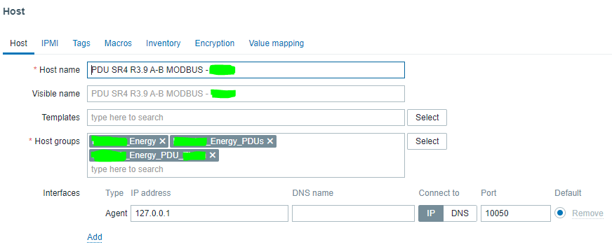

      Собственно конфигурация хоста и Item-a.
      Теперь хотелось бы создать Template для хостов Modbus.
      Но лучше спрошу в отдельной теме.
