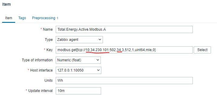

    Настройки Item у меня следующие (я подчекнул что может меняться. IP-Контроллера и номер счетчика):​

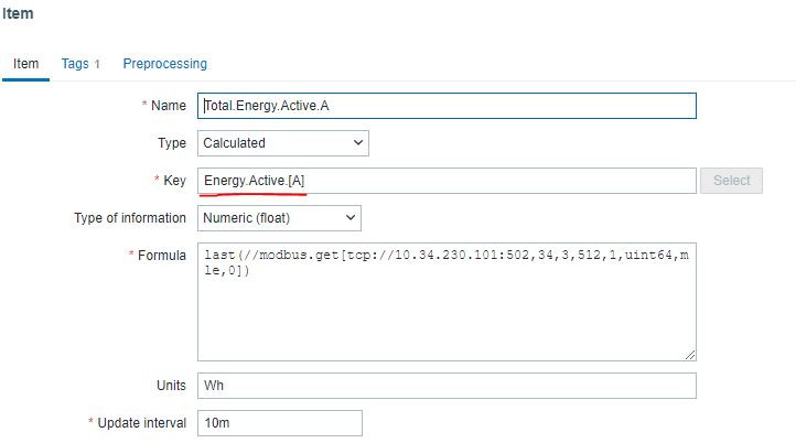

    Далее я забираю эту информацию в другой Item:​
    Click image for larger version  Name:	Modbus2.jpg Views:	0 Size:	40.5 KB ID:	488656

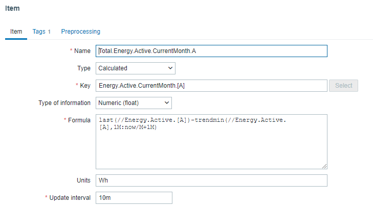

    Так как мне важно имя ключа Energy.Active.[X], которое используется потом на хосте-zabbix для суммирования результатов всех счетчиков определенного клиента.
    Далее я использую информацию из Item с ключем Energy.Active.[X] при расчете потребления за текущий месяц, которые также потом на хосте-zabbix суммируются.

    Как то спрятать эту жудкую конструкцию modbus.get[tcp://10.34.230.102:502,4,3,512,1,uint64,mle,0 и принимать данные непосредственно в Item с ключем Energy.Active.[X]. Или оставить как есть, но каким-то образом изменять следующие парметры:
    или задавать их при создании хоста. Может быть макросы здесь помогут?​
    Я бы этот "другой item" делал бы не вычисляемым, а зависимым от исходного. Вычисляемый имеет смысл, если формула содержит ссылки на несколько других элементов данных либо когда нужно своё отдельное расписание; в данном случае ни того, ни другого здесь нет.

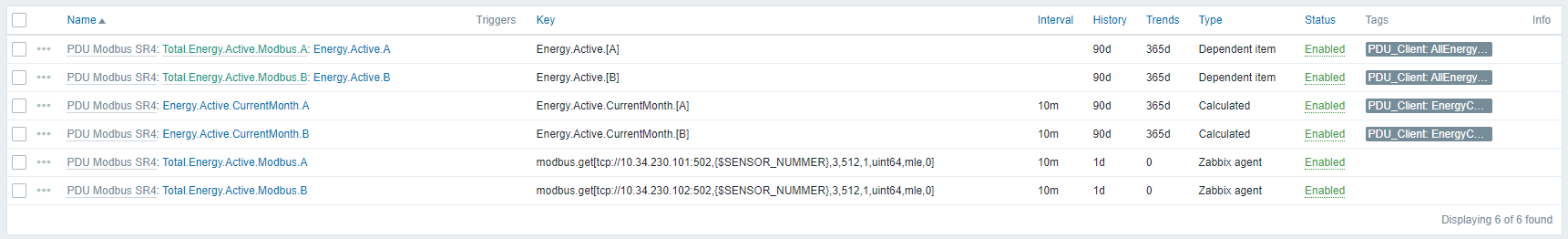

      На сегодняшний день modbus-Template выглядет так:
      Click image for larger version  Name:	image.png Views:	0 Size:	57.9 KB ID:	488749
      Он собирает пока только данные Wh с каждого из двух датчиков (для линии A и для линии B). Данные о токе, напряженнии и т.п. получить через Zabbix-модуля modbus пока не удается, да это и не приоритетная задача.

      Поэтому строить Template с LLD не получится, во всяком случае LLD особо и не нужна так как в хосте всего 6 Item-ов.
      Про макросы на хостах (спасибо за подсказку).
      Я макросы раньше только в шаблонах использовал для быстрого изменения параметров триггеров.
      В шаблоне я сконфигурировал Item для сбора данных c modbus так:
      modbus.get[tcp://10.34.230.101:502,{$SENSOR_NUMMER},3,512,1,uint64, mle,0]
      При этом на хосте связаным с этим шаблоном должен быть сконфигурирован макрос {$SENSOR_NUMMER} с номером датчика (например 4 для приведенного выше примера(
      Так же на хосте должен быть сконфигурирован макрос {$CLIENT_NAME}, который истользуется в Item-ах Energy.Active.A Energy.Active.B и в Energy.Active.CurrentMonth.A Energy.Active.CurrentMonth.B в тэгах для дальнейшего суммурования на хосте-Zabbix.
      Tag: PDU_Client Value: AllEnergy_{$CLIENT_NAME} и
      Tag: PDU_Client Value: EnergyCurrentMonth_{$CLIENT_NAME}
