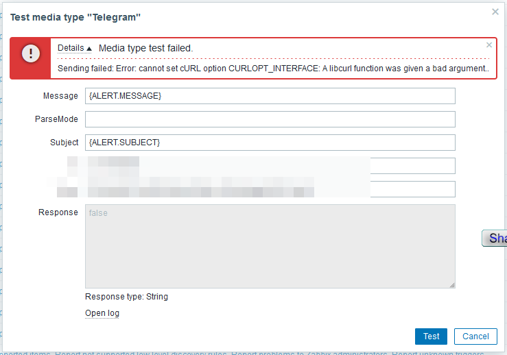

    Sending failed: Error: cannot set cURL option CURLOPT_INTERFACE:
    Ошибка Sending failed: Error: cannot set cURL option CURLOPT_INTERFACE: A libcurl function was given a bad argument..
    1. Поднял Zabbix в Docker по инструкции - https://www.zabbix.com/documentation...ion/containers
    2. Alerts -> Media type -> Telegram и дает такую ошибку
    3. Версия Zabbix - 7.0.2
    Как нибудь решается или понизиться надо?

    Похоже, что это уже известная проблема (см. тут). Будет исправлено в версии 7.0.3, пока что есть workaround (смотреть по указанной ссылке).

        1. Не знаю, я не сотрудник компании Zabbix. Но 7.0.3rc1 вышла 12 августа (ссылка); как правило - если ничего серьёзного не проявляется, то через неделю выходит релиз (а если проявляется, то выходит rc2). То есть, можно ожидать в начале следующей недели.
        2. Ну я же упоминал про workaround, он достаточно простой (в конфиге сервера явно прописать параметр "SourceIP="; правда, после этого надо перезапустить сервер).

                    ZBX_SOURCEIP=0.0.0.0 тут именно нули указать или IPадрес моего сервере
                    • djin59
                      • Jul 2023
                      • 106
                      логично что нужно мой адрес в соурсIP но мало ли на баги как-то логика не распространяется
                      указал свой IP тестовое сообщение ушло
