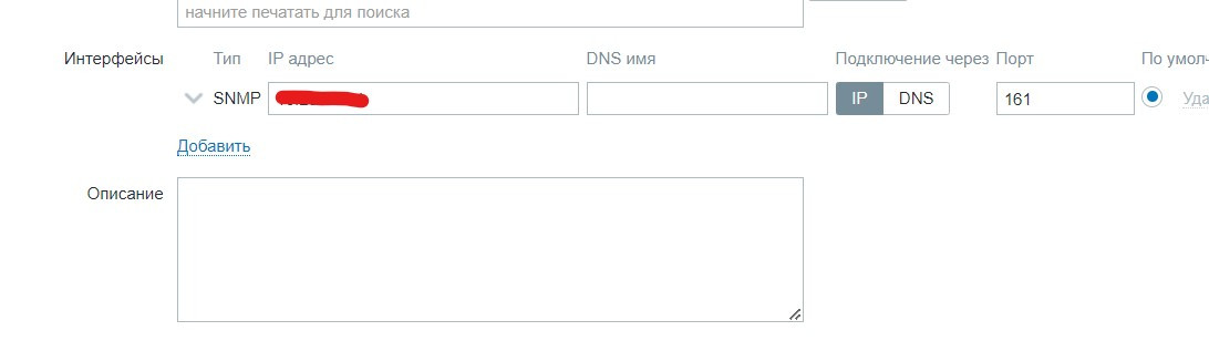

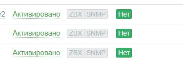

    Добрый день
    настроил мониторинг через zabbix proxy несколько хостов по snmp, данные поступают но иконка "доступность" серая
    как настроить?

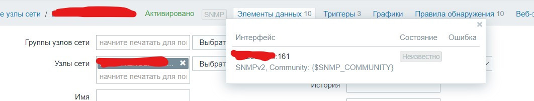

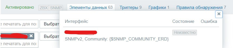

      Вопрос наверное скорее по иконке? Почему серая?
      наиболее полно об этом написано в документации: https://www.zabbix.com/documentation...t-availability
      А по простому - подведите мышь к иконке - вылезет оконце со статусами - может чего подробнее увидите.
      Скорее всего на узле сети определено несколько интерфейсов snmp и не все доступны.

        интерфейс настроен SNMP данные приходят, а иконка серым
        • Popov.K.V
          • Mar 2019
          • 84
          это хост мониториться через zabbix-proxy

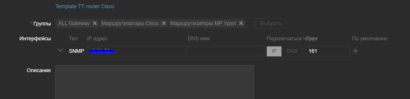

          • Griboed0ff
            • Sep 2022
            • 153
            А это единственный интерфейс? Если нет, то он по умолчанию? Если нет, то для теста давайте сделаем и проверим. У меня тоже мониторится хост через активный прокси.
            • Popov.K.V
              • Mar 2019
              • 84
              да это единственный интерфейс
