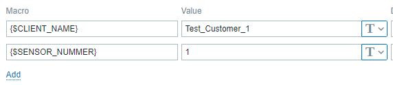

    Пользовательские макросы {$SENSOR_NUMMER} и {$CLIENT_NAME} я задаю непосредственно на хосте.Click image for larger version  Name:	Modbus1.jpg Views:	2 Size:	30.8 KB ID:	490039
    Так вот. Макрос {$SENSOR_NUMMER} работает. Номер датчика подставляется в конструкцию

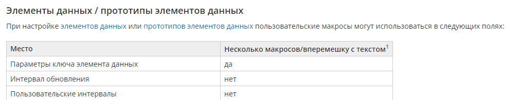

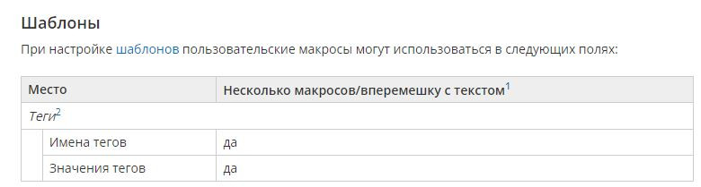

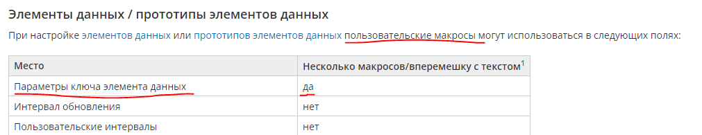

    1. Пользовательские макросы вроде бы можно использовать в тегах Item-ов или я документацию неправильно понимаю?​
    Click image for larger version  Name:	Modbus2.jpg Views:	2 Size:	28.9 KB ID:	490040​
    2. Как посмотреть во что разворачивается макрос. Я имею ввиду посмотреть что подставляет макрос. Иначе приходиться по каким-то косвенным показателям (типа суммировиние данных на хосте Zabbix-server) вычислять что-же макрос подставил в тот или иной элемент.

    Там сноска есть, и в ней сказано, что макросы в тэгах раскроются тоолько в событии по триггеру, но не в айтеме. Так что агрегировать по ним, увы, нельзя. Жутко неудобно.

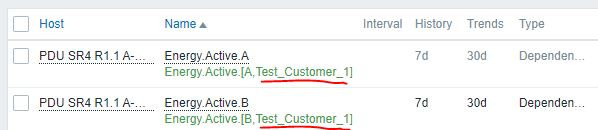

      • Semiadmin
        • Oct 2014
        • 1626
        Проверил этот способ.
        Суммируется, если в формулу вычисляемого тоже проставить тот же макрос, а не его значение.
        Посмотреть, как раскрывается макрос, можно в последних данных, поставив галку "Show details".

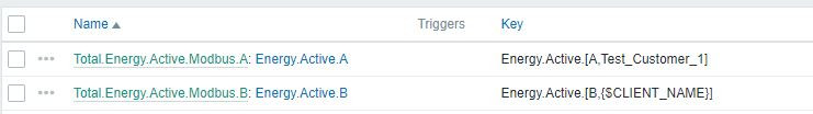

          Я переделал немного шаблон. Сделал так:

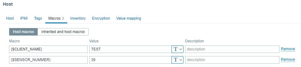

          Макрос на хосте для клиента Test_Customer_1 выглядет так:
          Теперь смотрю "Последние данные" с галкой "Show details".
          Здесь понятно во что раскрывается макрос и что макрос {$CLIENT_NAME} раскрывается корректно.
          Почему же не работает: sum(last_foreach(/*/Energy.Active.[*,Test_Customer_1])). Вернее сейчас работает, но берёт только ключ для линии A, там где в шаблоне Test_Customer_1 задан явным образом а не через макрос {$CLIENT_NAME}.

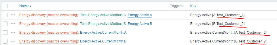

            • Wadim_Sch
              • Feb 2022
              • 90
              Спасибо! Заработало!
              Отчитываюсь.

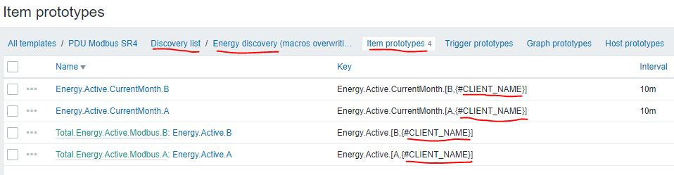

              Zabbix не поддерживает пользовательские макросы ({$CLIENT_NAME}) в тегах Item-ов, но поддерживает макросы LLD {#CLIENT_NAME}. Поэтому в шаблоне было добавлено правило LLD типа Script.
              В скрипте идет присвоение значения пользовательского макроса {$CLIENT_NAME} макросу LLD {#CLIENT_NAME}.
              return '[{"{#CLIENT_NAME}":"' + '{$CLIENT_NAME}' + '"}]'
              Далее четыре Itema в которых используются макросы {$CLIENT_NAME} были перенесены в правило LLD и используемые в них макросы {$CLIENT_NAME} были исправлены на {#CLIENT_NAME}.
              Click image for larger version  Name:	Modbus1.jpg Views:	0 Size:	57.6 KB ID:	490227
              Click image for larger version  Name:	Modbus2.jpg Views:	0 Size:	27.1 KB ID:	490228
              На отнове этого шаблона на хосте формируюста четыре Item-a
              ​Click image for larger version  Name:	Modbus3.jpg Views:	0 Size:	48.2 KB ID:	490229
              С нужными мне тегами:
              PDU_Client: AllEnergy_Test_Customer_2
              PDU_Client: EnergyCurrentMonth_Test_Customer_2
